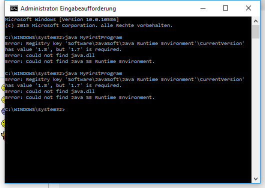

ich steige gerade frisch in die Java Programmierung ein und wollte nun eben ein erstes kleines Programm über die Eingabeaufforderung starten lassen. Wenn ich das Programm starten möchte, bekomme ich folgende Ausgabe:
Ich habe Java 8 Update 77 und das Java SE Development Kit Update 77 installiert. Muss ich Java 7 noch zusätzlich installieren, damit das Programm ausgeführt wird?

Das habe ich jetzt mal so gemacht wie beschrieben.
Jetzt gibt er mir aus, dass die java.exe nicht gefunden werden kann.
Java neu installieren? Wenn ja, sollte das Development Kit doch ausreichen weil die JRE schon enthalten ist?
