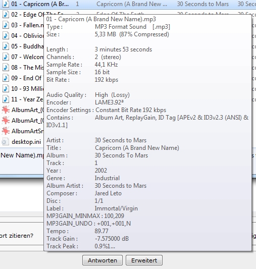

DB PowerAmp kann das auch, wenn du über eine Datei gehts, öffnet sich ein Infofesnter, siehe Anhang. ;)
