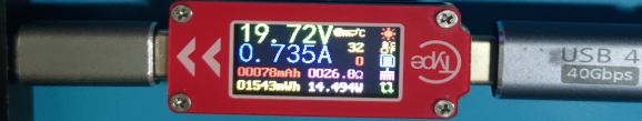

Wenn ich unterwegs bin nehme ich für meinen Laptop immer nur mein 65 Watt Handyladegerät mit.
Wichtig ist nur, das Ladegerät muß 20V PD beherschen.
Beim Surfen komme ich mit IGPU auf ca 15 Watt Verbrauch.
Mit Nvidia sind es ca 25 Watt.
Peak sind es ca 45 Watt.
Schau dir einfach bei HWInfo den Battery Sensor an.
Der würde dir das sofort anzeigen
Nur Gaming ist damit nur eingeschränkt möglich.
Das orginal Netzteil hat 230 Watt
Der Akku wird dabei nicht entladen. Die Akku Kapazität bleibt immer bei 100 %
