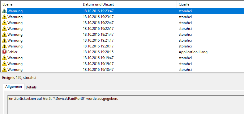

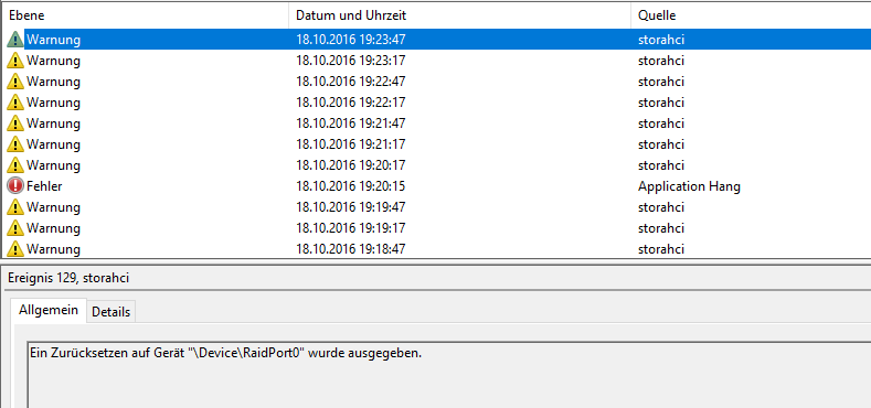

Seit ein paar Tagen frieren mir etliche Programme ein sobald ich mit JDownloader etwas auf meine Festplatte D (Datenplatte) downloaden möchte. Z.B. hatte ich noch HDTune offen, es reagierte dann nicht mehr und ich kann es auch nicht via Taskmanager abschiessen.
In der Ereignisanzeige finde ich häufig diese Meldung:
storahci -> Ein Zurücksetzen auf Gerät "\Device\RaidPort0" wurde ausgegeben.

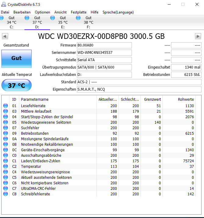

SMART-Werte der HDD mit CrystelDiskInfo auswerten
SATA-Kabel tauschen
Die Disk sollte ok sein, die CRC Fehler 14 sind seit langem stabil, sprich die nehmen nicht zu wenn die Fehler auftreten:

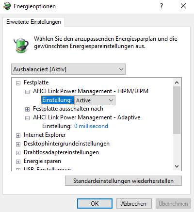

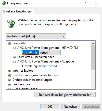

Ich habe jetzt mal noch das gemacht:
http://www.nxhut.com/2015/01/storahci-id-129-reset-to-device.html
Und dort dann folgendes eingestellt:
Und ich kann mein PC dann jeweils nicht mehr herunterfahren, er bleibt hängen nachdem "herunterfahren" Screen.

Habe über Nacht auch mal das Diagnose Tool von WD laufen lassen, Quick und Extended Test -> passed...

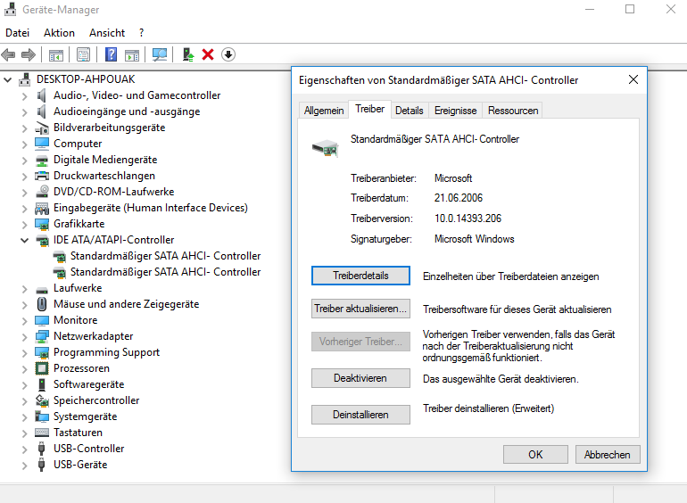

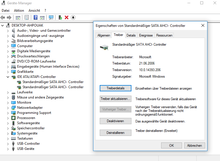

AHCI Controller von Intel mal über den Geräte Manager auf "Standard MS AHCI Controller" wechseln, das hilft bei vielen Problemen. Falls der Intel AHCI überhaupt installiert ist. ;)
Danke, werde ich mal noch ausprobieren. Habe jetzt damit begonnen den Inhalt der Festplatte auf eine neue zu übertragen. Dabei blieb der Kopiervorgang an einem bestimmten Ort stehen. Irgendwas ist da faul. Aber die bisherigen Programme sagen alle die Disk sei ok. Wenn es nicht die Disk und das Kabel ist, dann bleibt noch der Anschluss auf dem Mobo?
Wo soll ich genau was ändern?
Da kann ich nicht wirklich was umstellen. Und ich denke es ist bereits auf das eingestellt was du meinst.

Aber schau mal hier:
http://answers.microsoft.com/en-us/...g/d6c71e8c-9a55-4df8-b2ad-4cdf820649c8?page=2
Dort wird eher empfohlen den Intel AHCI Treiber zu installieren?
Wo würde man da den passenden am ehesten finden? Via Mainboard-Update Site? Oder bei Intel direkt?
