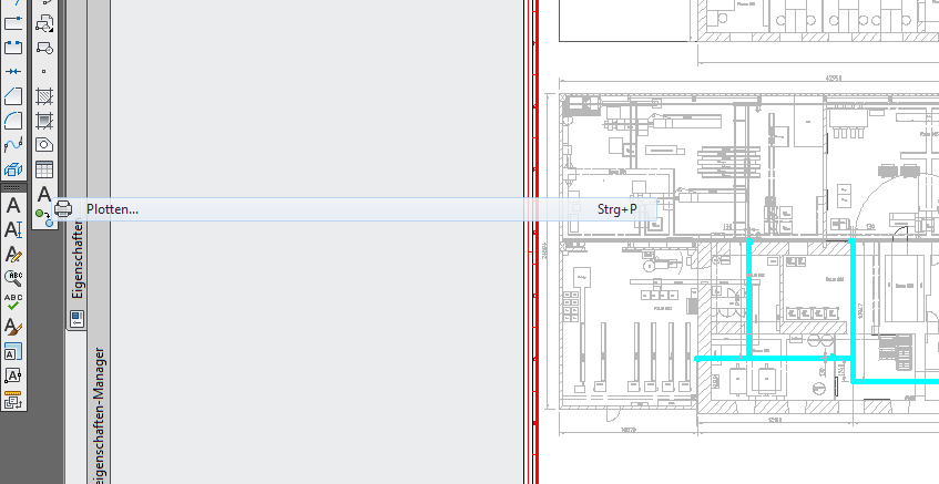

habe bei einer Workstation ein komisches Problem. Fragmente von Programmen bleiben trotz minimieren/schließen am Bildschirm ersichtlich und verschwinden erst nach dem Neustart der Maschine.
Es handelt sich um eine HP Z240 (Xeon E5-1620 , 8GB Ram, Quadro K4000)
in einer Windows 7 Enterprise Domäne. In der Domäne befinden sich viele weitere Maschinen mit den selben installierten Programmen, wo das Problem nicht auftritt. Das Problem lässt sich reproduzieren bei Office und AutoCAD. (siehe Beispielbild)

Sicherheitsupdates auf aktuellem WSUS Stand. Aero mittlerweile auch abgeschalten, keine Desktopstyles installiert. Ältere und neuere Treiber Problem tritt immer wieder sporadisch auf. Kein Optimiermüll, Domänenumgebung mit sehr eingeschränkten Userrichtlinien!
Ich will es nicht wahrhaben aber ich denke wirklich das die Karte schuld ist mittlerweile. Das Problem gegoogelt ergibt zumindest des Öfteren als Lösung die Graka zu wechseln
Jungs, ich weiß einfach nicht weiter. Die Karte war es nicht. Mittlerweile haben mehrere Workstations aus verschiedenen HP Z Generationen dieses Problem aufgezeigt. Trotz Firmware Update der Quadro Karten, BIOS Updates und diversen Treiber Updates taucht der fehler immer wieder RANDOM auf.
