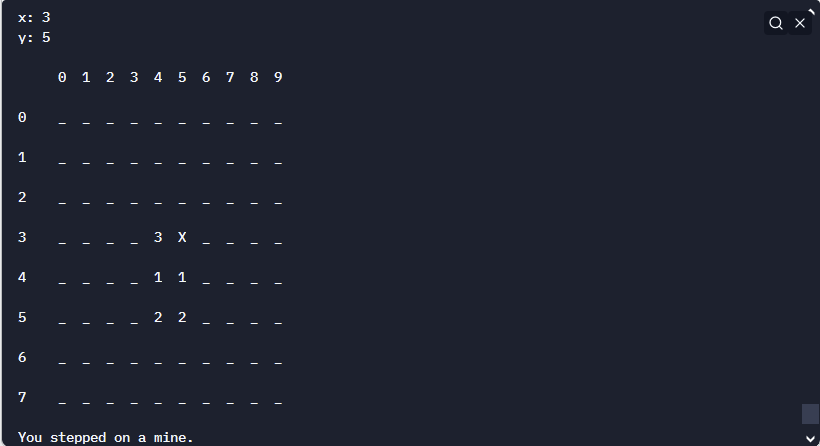

Wurde hier nicht x/y vertauscht? Bei dieser Eingabe hätte ich horizontal 3, vertikal 5 erwartet, also relativ zu den schon aufgedeckten Feldern links unten.
Zusätzlich würde ich die horizontale Nummerierung am unteren Rand bevorzugen, das wäre wohl übersichtlicher bei der Eingabe der Koordinaten.

Ganz herzlichen Dank für eure Antworten! Ich habe viele Ratschläge berücksichtigt, und andere, die etwas Mehraufwand erfordern, wie z. B. die Verwendung eines Build-Tools, werde ich in meinen kommenden Projekten berücksichtigen. Da gibts um sowas dann auch eh kein Drum-Herum mehr.
Folgendes habe ich Dank eurer Ratschläge noch verbessern können:
  • Unnötigen Code entfernt (Game.java muss nicht serialisierbar sein)
  • LittleLib.jar in Ordner "libs" ausgelagert und eine Open-Source-Notiz hinzugefügt
  • Bild hinzugefügt und Readme aktualisiert
  • x und y werden jetzt richtig gesetzt
