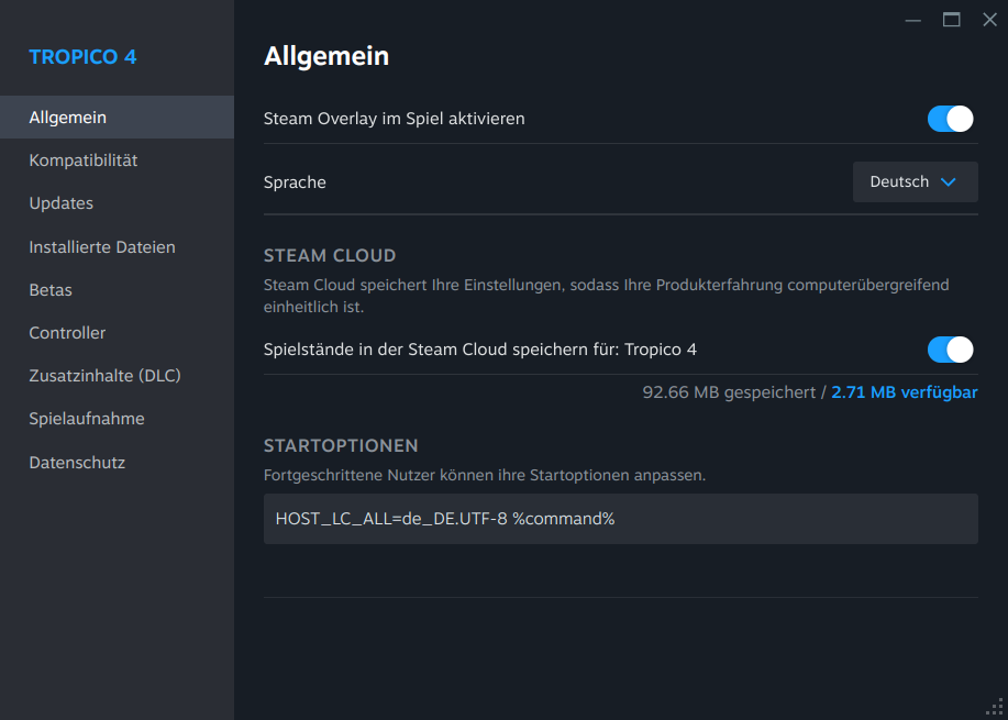

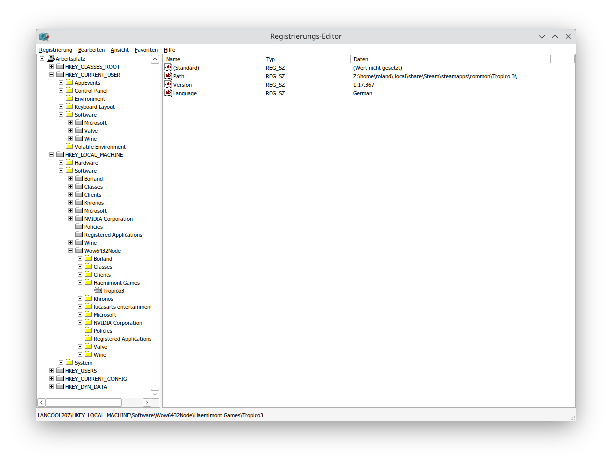

Liebe Leute,
Tropico 5 und 6 laufen perfekt in Deutsch, Tropico 3 und 4 (32bit) laufen auch, mit bspw.
Code:
protontricks 23490 d3dx9 d3dx10 d3dx11
für Tropico 3, das problem ist, dass protontricks dann die Sprache auf Englisch setzt und damit die beiden Spiele nur in englisch laufen. Auch Steam Startoptionen helfen da nicht mehr.
Aus meiner Sicht liegt das Problem hier:
Code:
setlocale "en_US.UTF-8": No such file or directory
pressure-vessel-locale-gen: Missing locale en_US.UTF-8
pressure-vessel-locale-gen: Generating locale de_DE.UTF-8...
pressure-vessel-locale-gen: Generated locale de_DE.UTF-8 successfully
pressure-vessel-locale-gen: Generating locale en_US.UTF-8...
pressure-vessel-locale-gen: Generated locale en_US.UTF-8 successfully
Kann ich Protontricks irgendwie dazu zwingen, dass es die Umgebung/Sprache nur in deutsch setzt?
Vielen Dank

Bei Tropico 3 (wahrscheinlich auch so in Teil 4) musst du die Sprache in Steam einstellen.
In Steam die Eigenschaften des Spiels öffnen und dort dann die Sprache Deutsch auswählen. Dann wird das Spiel auf Deutsch aktualisiert.
Nein, das habe ich natürlich schon gemacht. Das Problem liegt bei Protontricks.
Edit: Lösung
Ich habe Protontricks genutzt, Regedit gestartet und unter HKEY_CURRENT_USER\Software\Haemimont Games\Tropico 4 einen neuen String mit dem Wert „German“ hinzugefügt.
Der Tipp stammt von WineHG
Danach startete das Spiel nicht mehr. Daher habe ich beschlossen, das gesamte Prefix/Vessel zu löschen und über das Terminal erneut protontricks 57690 d3dx9 d3dx10 d3dx11 zu installieren.
Anschließend habe ich Protontricks erneut geöffnet, Regedit überprüft – und der String war weg. Also habe ich ihn noch einmal erstellt, und jetzt startet das Spiel auf Deutsch!
Sollte jemand in der Zukunft danach suchen: Der Fix funktioniert auch für Tropico 3, nur liegt der RegKey woanders:
Code:
btw. for anyone maybe looking for this in the future, the same fix also works for Tropico 3, the regkey is just in a different place:
HKEY_LOCAL_MACHINE\Software\Wow6432Node\Haemimont Games\Tropico3
Reaktionen: WildRedFlower, Marco01_809, h00ver und eine weitere Person
