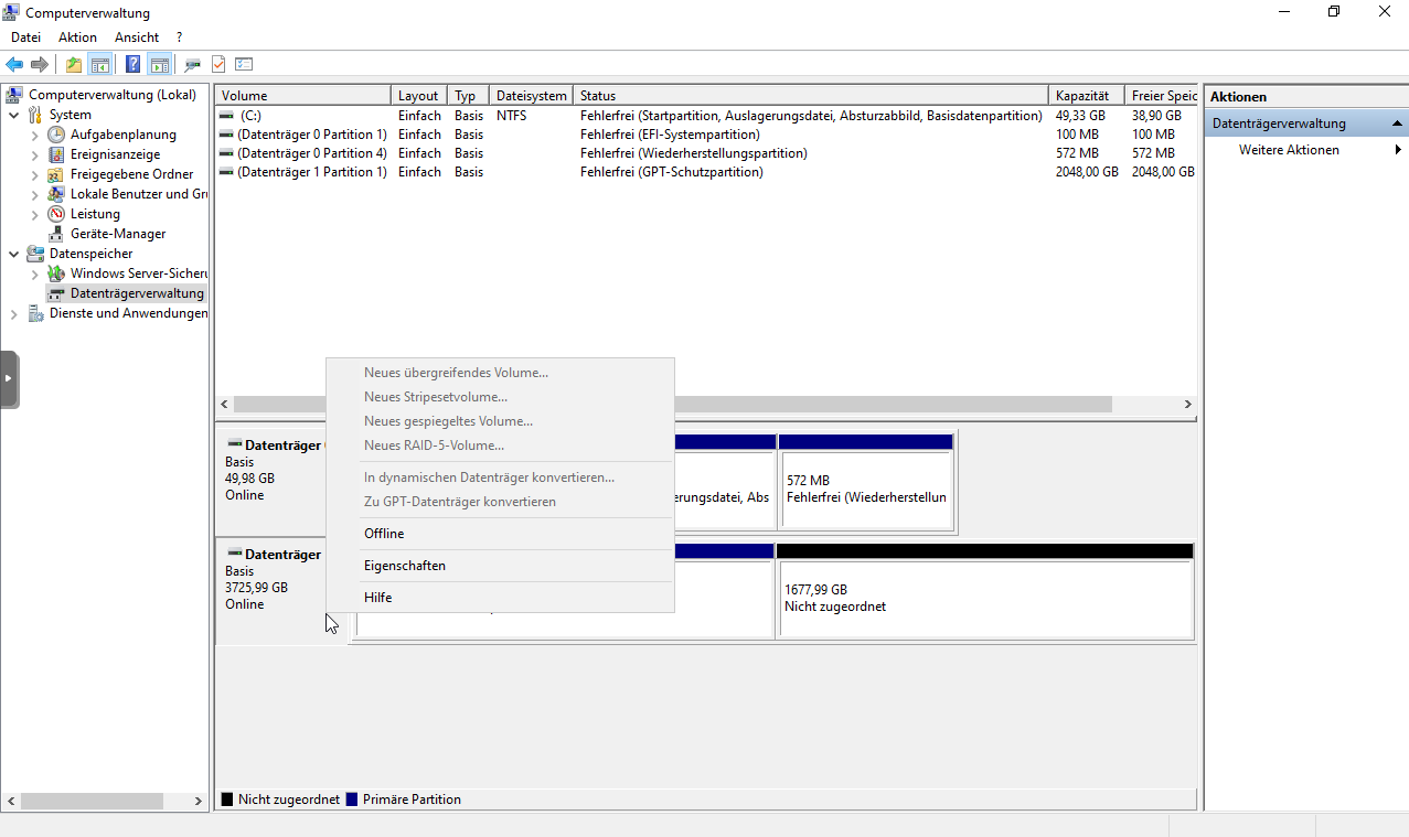

ich habe seit gestern erfolgreich einen Proxmox Server auf meinem neuen Server (Nochmal danke an alle Beteiligten) installiert. Aktuell sitze ich daran, meinen Windows Server 2022 als "Datenserver" in Form einer VM zum laufen zu bringen. Ich habe die Best Practices durchgearbeitet und die erste (von ingesamt 3) externe Festplatten (Wie in diesem Video gut beschrieben) eingebunden.

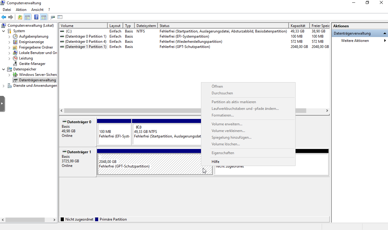

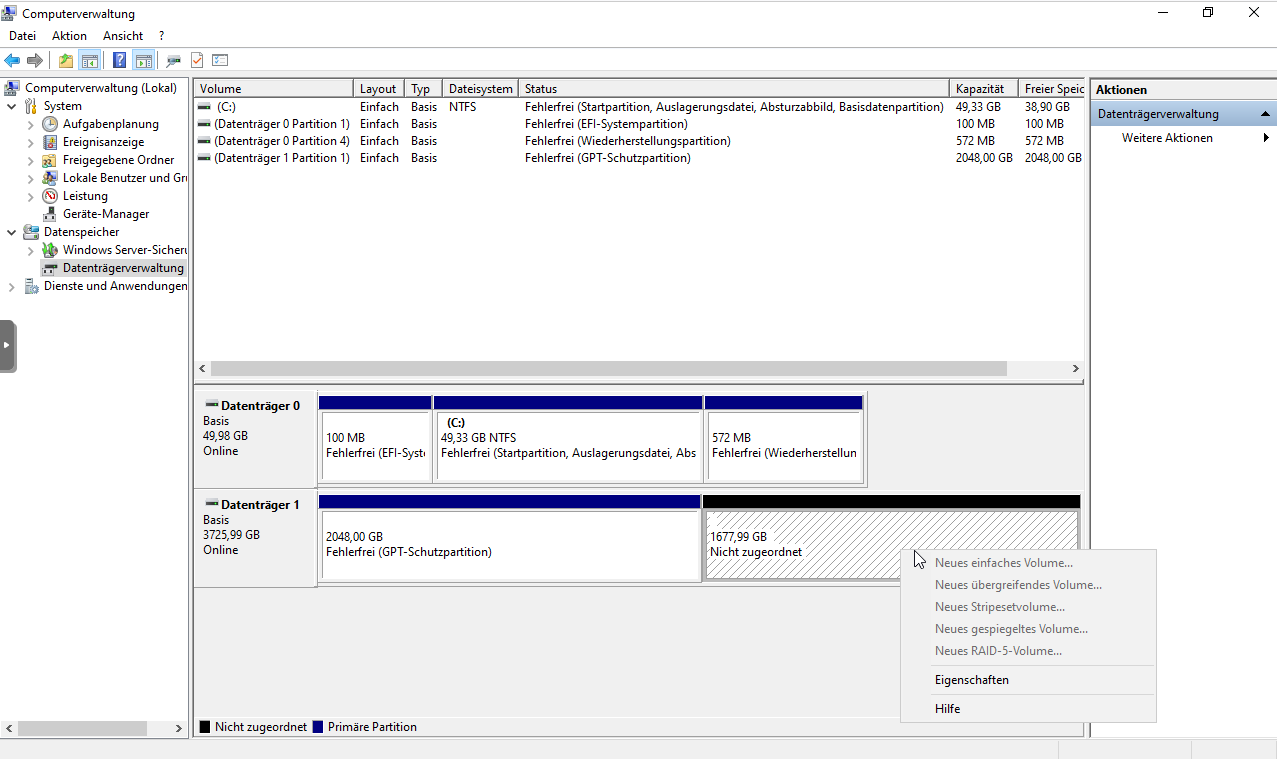

Der Windows Server 2022 erkennt die Festplatten in der Datenträgerverwaltung, jedoch kann ich mit diesen leider nicht viel anfangen, da ich keine Laufwerksbuchstaben o.Ä. vergeben kann. An dieser Stelle komme ich leider nicht weiter. Ich habe die gesamte Festplatte eingehangen (siehe nachfolgenden Befehl), nicht nur eine Partition.

Meine Frage ist jetzt: Wie kann ich die eingehangene Festplatte in der Windows Server VM "aktiv" schalten und verwenden? Wäre dafür ein komplettes formatieren der externen Festplatte erforderlich, damit die VM diese aktiv einbinden kann?
Hier ist der aktuelle Stand in der Windows Datenträgerverwaltung der Windows Server 2022 VM:
Vielen Dank füre eure Tipps und Empfehlungen im voraus!

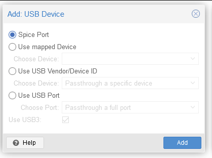

Was spricht denn dagegen das USB-Gerät per Proxmox-WebUI durchzureichen? Wenn man schon Proxmox nutzt, kann man das, was per GUI geht, auch ruhig dort durchklicken.
Habe ich mit einigen USB-Geräten erfolgreich gemacht. Man ist auch flexibel in der Art der USB-Identifizierung (Device-ID, USB-Port, etc) :
Reaktionen: Dante2000 und Mickey Mouse

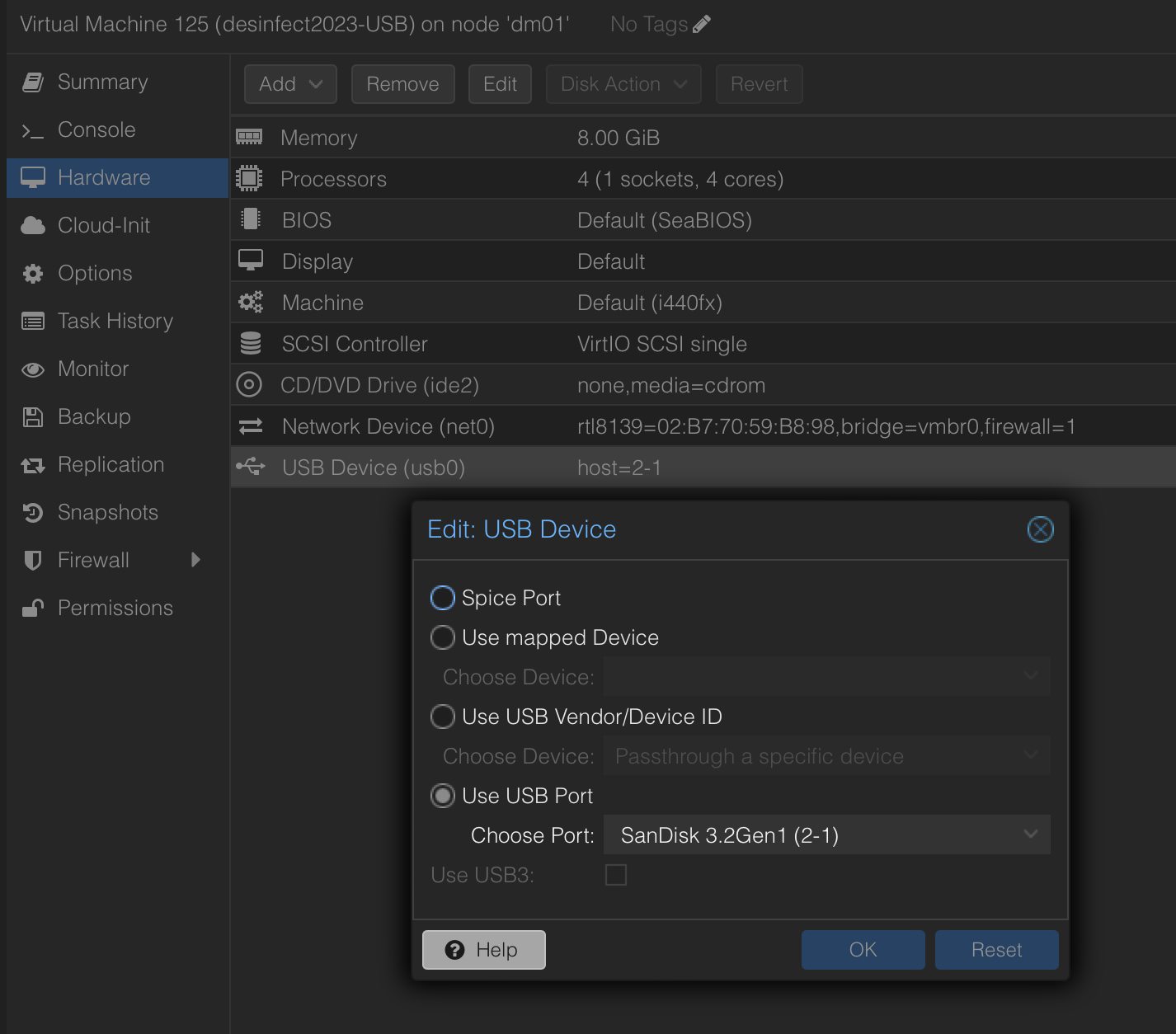

ich habe auch "ganz einfach" den USB Port an die VM durchgereicht.
z.B. um einen desinfec't stick (c't Virenscanner, der von USB Stick bootet) in der Proxmox Maschine aktuell zu halten, neue Signaturen zu holen und dort abzuspeichern.
d.h. die VM hat selber gar keine SSD/HDD "im Proxmox Server", sondern tatsächlich nur den USB Stick, der eben 1:1 durchgereicht wird.

Vielen Dank für die Rückmeldungen und den ausführlichen Anleitungen.
Das Einbinden per GUI funktionierte tadellos. Tatsächlich hatte ich gar nicht erst nachgesehen, ob das per GUI möglich ist, da ich immer nur davon gelesen / Tutorials gesehen habe, die die GUI nie erwähnt haben und meinten das es nur per Shell funktioniert.
Jetzt funktioniert alles wunderbar und ich kann den Server in Betrieb nehmen. Danke für die schnelle Hilfe!
