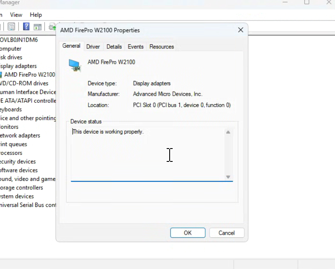

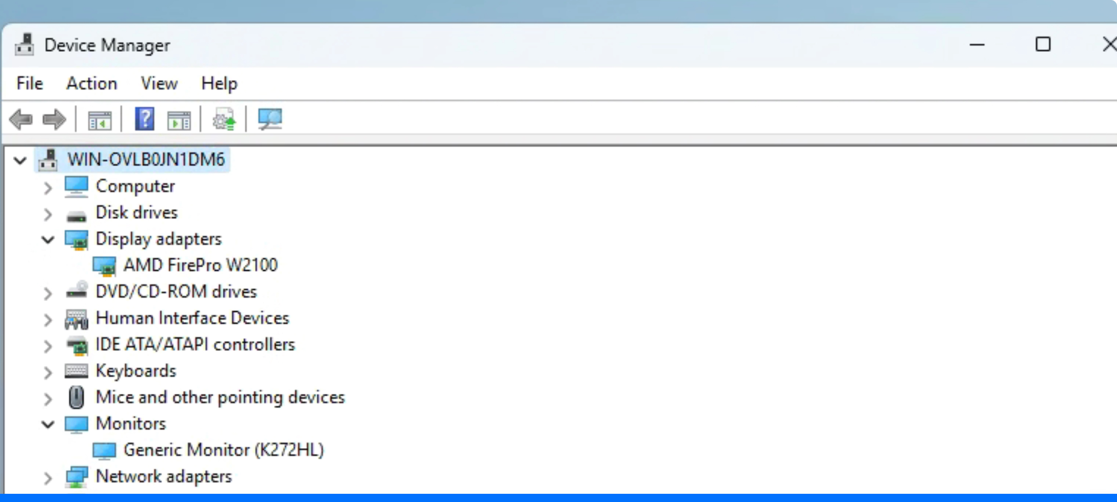

Was sagt der Gerätemanager zu der Grafikkarte?
Schau mal ob dir das weiter hilft
Wenn du bei der GPU auf Eigenschaften gehst, steht da auch kein Fehlercode, oder?
Edit:
Ich meine den Gerätemanager

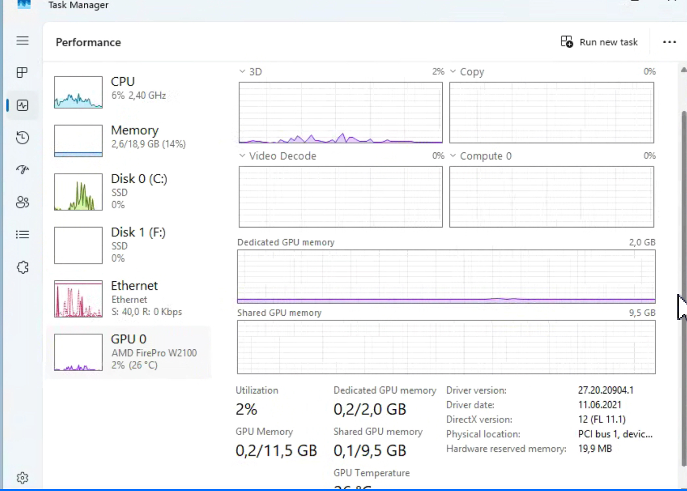

Hab heute noch ein paar Windows Features installiert unter anderen Net.Framwork 3.5 und Desktop Media Experience. Seit dem geht es
