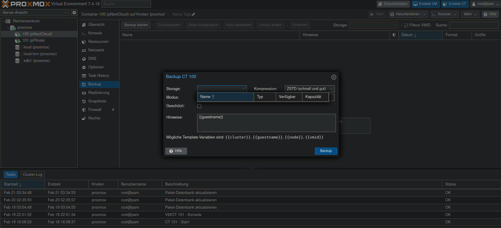

Leider bin ich wieder auf ein Problem gestoßen.
Ich kann keine Backups mehr machen, da Storage nichts auswählbar ist:
Kann mir jemand sagen, wie ich das Problem beheben kann?=).

Ich habs rausgefunden.
Unter Rechenzentrum --> Storage --> local auf bearbeiten klicken und dann VZDump backup-Datei hinzufügen.
Jetzt kann ich meine Backups wieder sehen.
Allerdings kann ich keine neuen erstellen.
Zumindest nicht, wenn ich direkt auf dem Container ein Backup machen möchte.
Unter Rechenzentrum --> Backup konnte ich einen neuen Backupjob erstellen.
