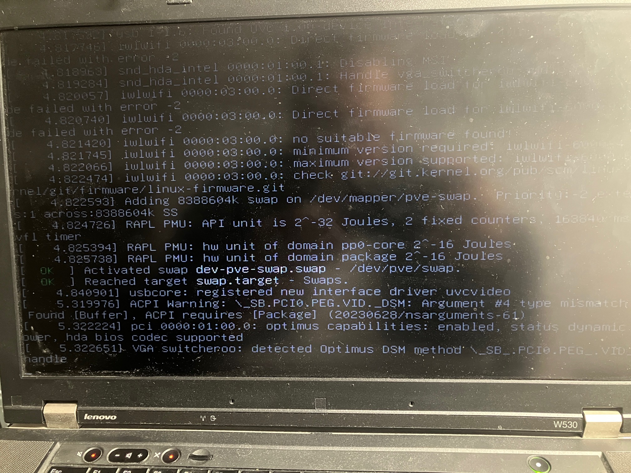

Foto im ersten Beitrag ergänzt, wie die Ausgabe auf dem Monitor nach Boot ausschaut (wo er hängen bleibt)

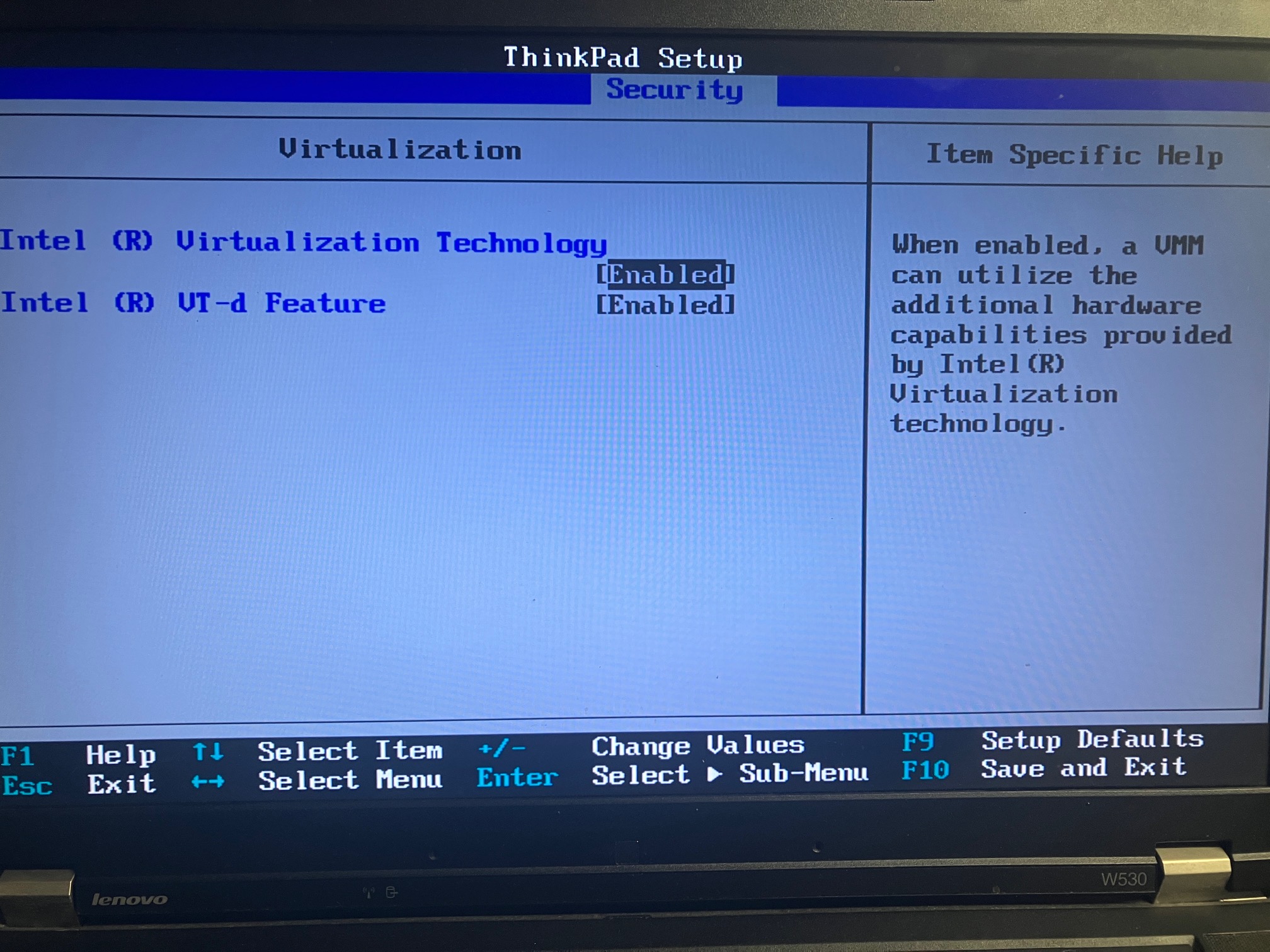

Hast du mit UEFI oder im Legacy-Mode installiert? Und ist die Virtualisierung im BIOS (VT-d) aktiv?

Virtualisierung habe ich aktiviert, hatte er beim ersten Installationsversuch gemeckert:

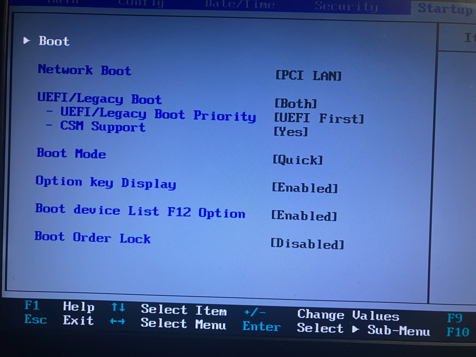

Hier die UEFI/Legacy Einstellung - wie bekomme ich raus, was davon gebootet wurde? :O

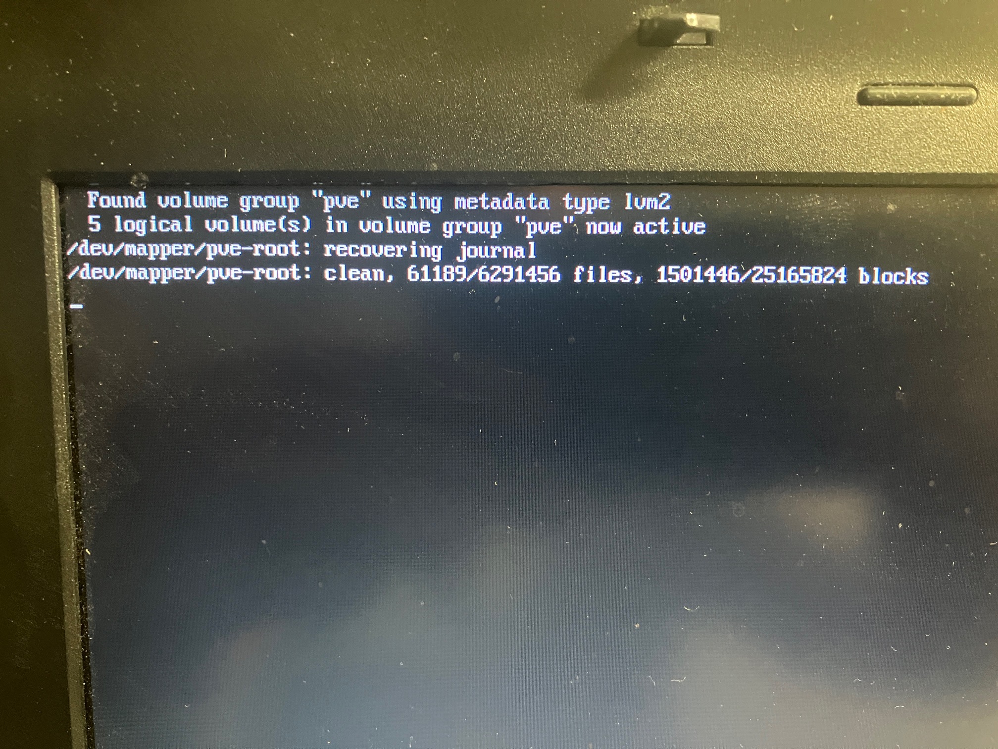

Im recovery mode bleibt er auch hängen, sorry für die Bildqualität
Ah, Nvidia Optimus, ein Quell ewiger Freude. Da hab ich keine guten Erinnerungen. Ich würde dir raten das, im BIOS abzuschalten, also entweder integrated oder discrete aktivieren. Genauer kann ich es nicht sagen.

Proxmox selber ist eigentlich ganz robust, ist ja nur ein aufgebortes Debian. Ob UEFI oder CSM/BIOS Boot ist dem ziemlich egal, kannst du beliebig wechseln. Ich würde UEFI only bevorzugen, CSM Modus ausschalten und Secure Boot ebenfalls. Keep it simple.
ich hab mal UEFI only aktiviert und CSM deaktiviert. Secure Boot war die ganze Zeit deaktiviert.
