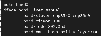

Wie lässt sich bei Proxmox Link Aggregation mit LACP einrichten, so dass die Bandbreite zwischen allen LXC-Containern shared ist.
Code:
auto bond0
iface bond0 inet manual
        bond-slaves eno12399np0 eno12409np1
        bond-miimon 100
        bond-mode 802.3ad
        bond-xmit-hash-policy layer3+4
        mtu 9000
damit wird der traffic nicht nur anhand der mac auf einen der links im bond verteilt sondern auch anhand von informationen aus layer 3+4. siehe z.b. https://www.thomas-krenn.com/de/wiki/Link_Aggregation_Lastverteilungs-Algorithmen#layer3.2B4
Also mit dieser Konfiguration von layer3+4 zeigt mir iperf immer noch an, das bei 2 Clients jeder die halbe Bandbreite von einem Interface bekommt.
Unterstützt denn auch dein Switch die verwendeten hash algorithms auf Layer3+4? Welche Parameter bei iperf verwendest du? Bisher ist es schwer, dein genaues Setup nachzuvollziehen, da zu viele Unbekannte im Spiel sind.
iperf -c XXX.XXX.XXX.XXX -p 5001 -P -t 60
Hinter -P müsste noch eine Zahl für die Anzahl der parallelen Verbindungen, zumindest laut Doku.
Noch etwas: Die eingestellte bond-xmit-hash-policy bedeutet wie Daten übertragen werden sollen, also ausgehend vom jeweiligen System. Eingehende Verteilung macht der Switch, die Daten fließen im iperf Test ja von den Clients zum Switch und weiter zum Server.
LACP kann zwar die Verbindungen verteilen aber das Zauberwort lautet "kann", es ist keine Garantie.
Ich war hier davon ausgegangen, wenn ich 2 Clients nutze und dann mit iperf eine Verbindung zum selben Server starte, dass LACP dann die Verbindung teilen wird, damit beide Clients die maximale Datenrate erhalten. Und bei TrueNAS, wo ich LACP als erstes eingerichtet habe, hat es auch funktioniert (und funktioniert immer noch). Also bei TrueNAS wird der iperf traffic gesplittet.
