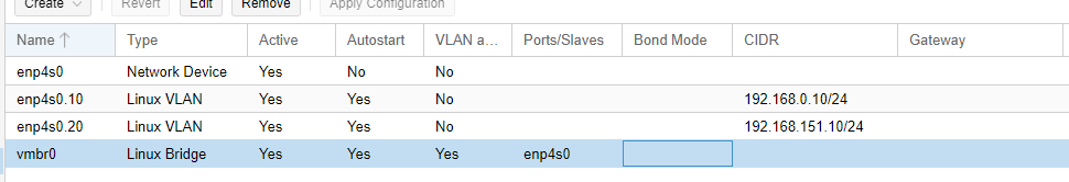

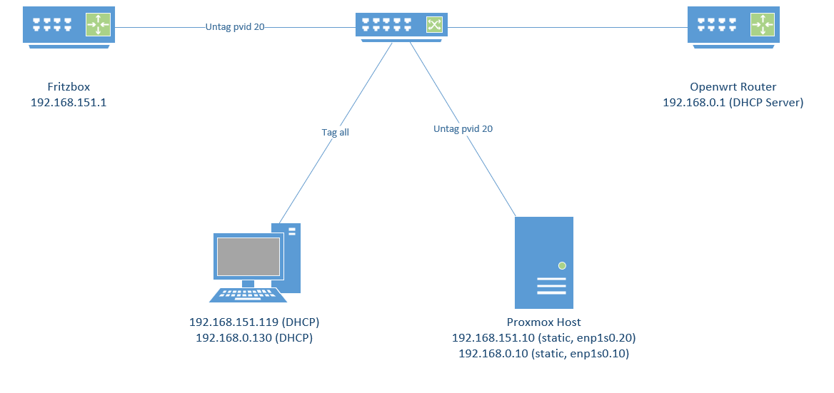

Ich versuche gerade VLANs einzurichten. Dafür habe ich erstmal alles existierende in vlan 20 geschoben damit das Internet ungestört bleibt und das funktioniert auch.
Jetzt möchte ich langsam alles andere in andere vlans verschieben.
Das ist bislang als Vorbereitung funktionierend:
vlan10: 192.168.0.0/24
vlan20: 192.168.151.0/24
OpenWRT Router
Mein Haupt PC
Dazu soll sich nun Proxmox gesellen, wobei ich aktuell 3 VMs drauf laufen habe. Es geht mir erstmal um die docker VM, da ich da Caddy oder Traffic einrichten möchte.
Nun habe ich also auf dem Proxmox Host 2 Linux VLANs erstellt mit den static IPs und am Switch auf Tag all umgestellt. Die funktionieren auch beide, ich komm also vom PC über beide Adressen auf den Proxmox Host.
Die Bridge vmbr0 habe ich auf VLAN Aware gestellt. Von dem was ich gelesen hab, muss ich jetzt nur noch auf der VM die NICs mit einer festen VLAN ID konfigurieren.
Leider funktioniert das nicht, die VM kriegt per DHCP keine IP Adresse mehr. Direkt nach dem umstellen, wo die IP ja noch aktiv sein sollten, funktioniert auch das Routing schon einfach nicht mehr. Was mache ich falsch?

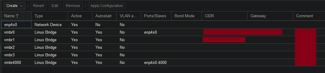

Du könntest auch eine bridge pro vlan erstellen, das geht einwandfrei. In der VM musst du dann garnichts extra beachten.
Einfach als bridge interface enp4s0.10 bzw 20 einstellen und fertig.
So hab ich das immer gemacht

brauchst du auch nicht, die IP kommt dann an die Bridge die auf dem VLAN liegt
BTW du brauchst die VLAN interfaces überhaupt nicht anlegen, Proxmox macht das automatisch im Hintergrund wenn du eine Bridge an ein Interface mit .XXX hängst
Bei mir sieht's zum Beispiel so aus:
