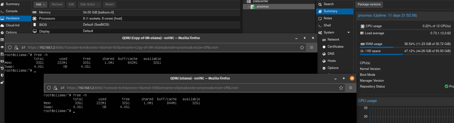

Wo steht das Log? Ich habe nur unter pve1 (das ist der Server) unter System, System Log. Ist das das Log-Verzeichnis? Die letzte VM die gestoppt wurde ist die 101. Dort läuft mein Urbackupserver.
Was sollte denn da drin stehen?
Anbei mein Log von 09:50 bis 10:00 Uhr, in dieser Zeit ist die VM 101 von Proxmox beendet worden.

uname -a gibt folgendes aus:
Linux pve1 6.8.8-2-pve #1 SMP PREEMPT_DYNAMIC PMX 6.8.8-2 (2024-06-24T09:00Z) x86_64 GNU/Linux
ID 101 ist mein Server mit urbackup
Ich habe nur eine Disk mit 42 GB. Ein Verzeichnis/Disk mit Namen "shares" gibt es nicht.

Soweit so gut.
update VM 101: -balloon 0 -delete shares -memory 8192
Speicher sind 8 GiB und Ballon = 0 eingestellt.
-delete shares ; Was ist damit gemeint?
Jul 14 09:57:25 pve1 pvedaemon[2921181]: cannot delete 'shares' - not set in current configuration!
VM 101 qmp command failed - unable to open monitor socket
Damit kann ich auch nichts anfangen!
Die VM ist bereits seit ca. 4 Wochen im Einsatz und speichert meine Daten alle 5 Stunden.
