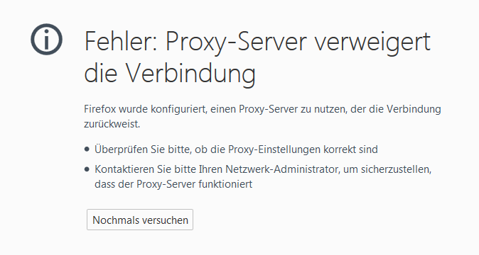

Kürzlich war bei mir keine Verbindung zum Internet möglich, weder mit dem installierten FF, noch mit dem auf dem Stick. Es erschien folgende Meldung:
Unbenannt 3.PNG .

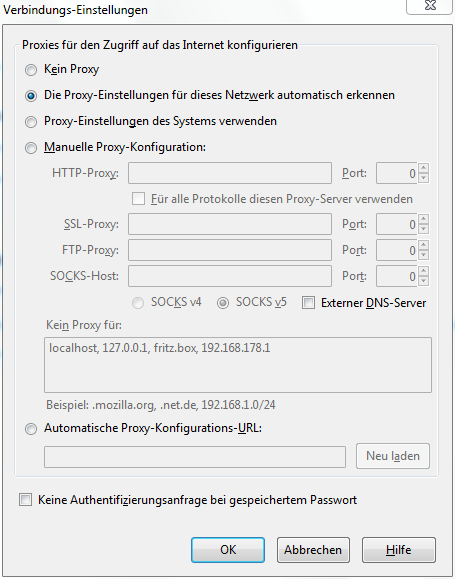

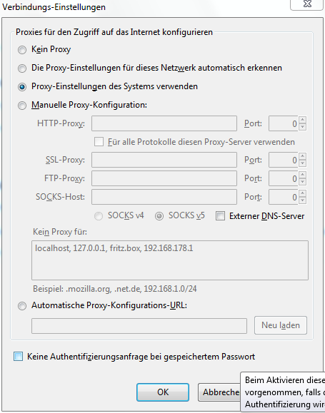

Nach dem ich in die Proxy-Einstellungen von FF schaute, fand ich folgende Einstellung vor:
Unbenannt.PNG .

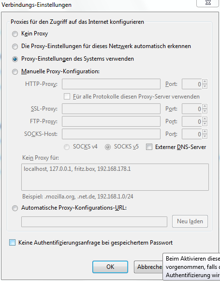

Als ich die Einstellung folgendermaßen veränderte:
Unbenannt 2.PNG ,
ging's wieder.
Was kann's gewesen sein?
Welchen Einfluss haben beide verschiedenen Settings für die Sicherheit und gewisse Addons, wie z. B. HTTPSeverywhere?
Was wäre zur Einstellung: "Kein Proxyserver" zu sagen?

Kein Proxy: Direktverbindung
SystemProxy, verwendet immer in jeder Applikation wo man kein Proxy auswählen kann die Werte die im Internet Explorer Fenster eingestellt worden sind.

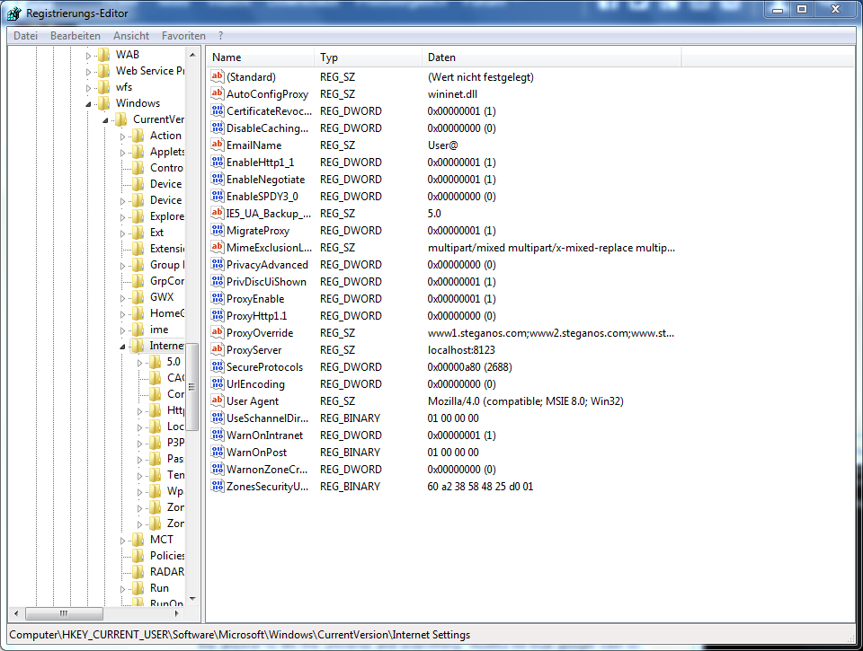

Ich bin mir zu 99,999999% du hast Spyware

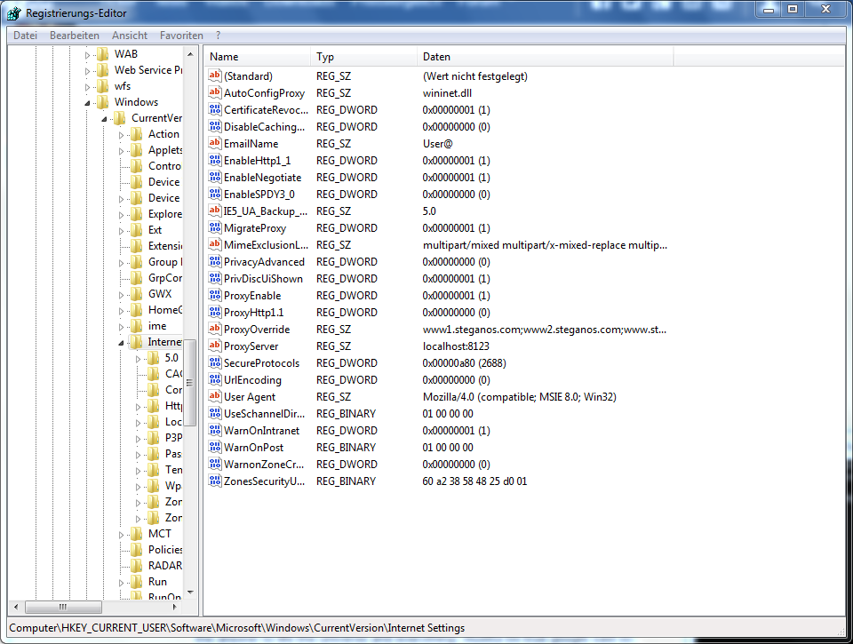

Schau mal hier: [HKEY_CURRENT_USER\Software\Microsoft\Windows\CurrentVersion\Internet Settings]
ob irgendwo eine addresse eingetragen ist

Das ist Steganos-Online-Shield, also i.O.
