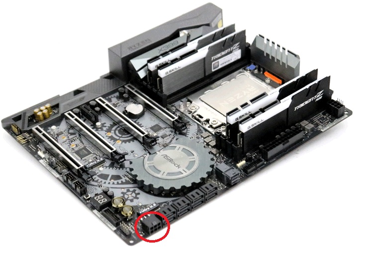

Hast du ASrock A-Tuning-Utility Installiert? Das Mal runterschmeißen diese Tools machen nur ärger (Egal ob Asrock, Asus oder MSI).
Bei deinen Mainboard sollte rechts unten bei den SATA-Anschlüssen noch ein 6-Pol Stromanschluss für die Graka sein. Evtl denn mal anschließen falls nicht schon gemacht. Auch wenn es eigentlich nur für den Fall mehrere Grakas laut Handbuch nötig ist.
Ich weiß nicht ob es damit was zu tun haben kann da ich ein ASUS Board habe.
Jedoch kann es ja nicht Schaden auch dort mal Strom anzuschließen.
