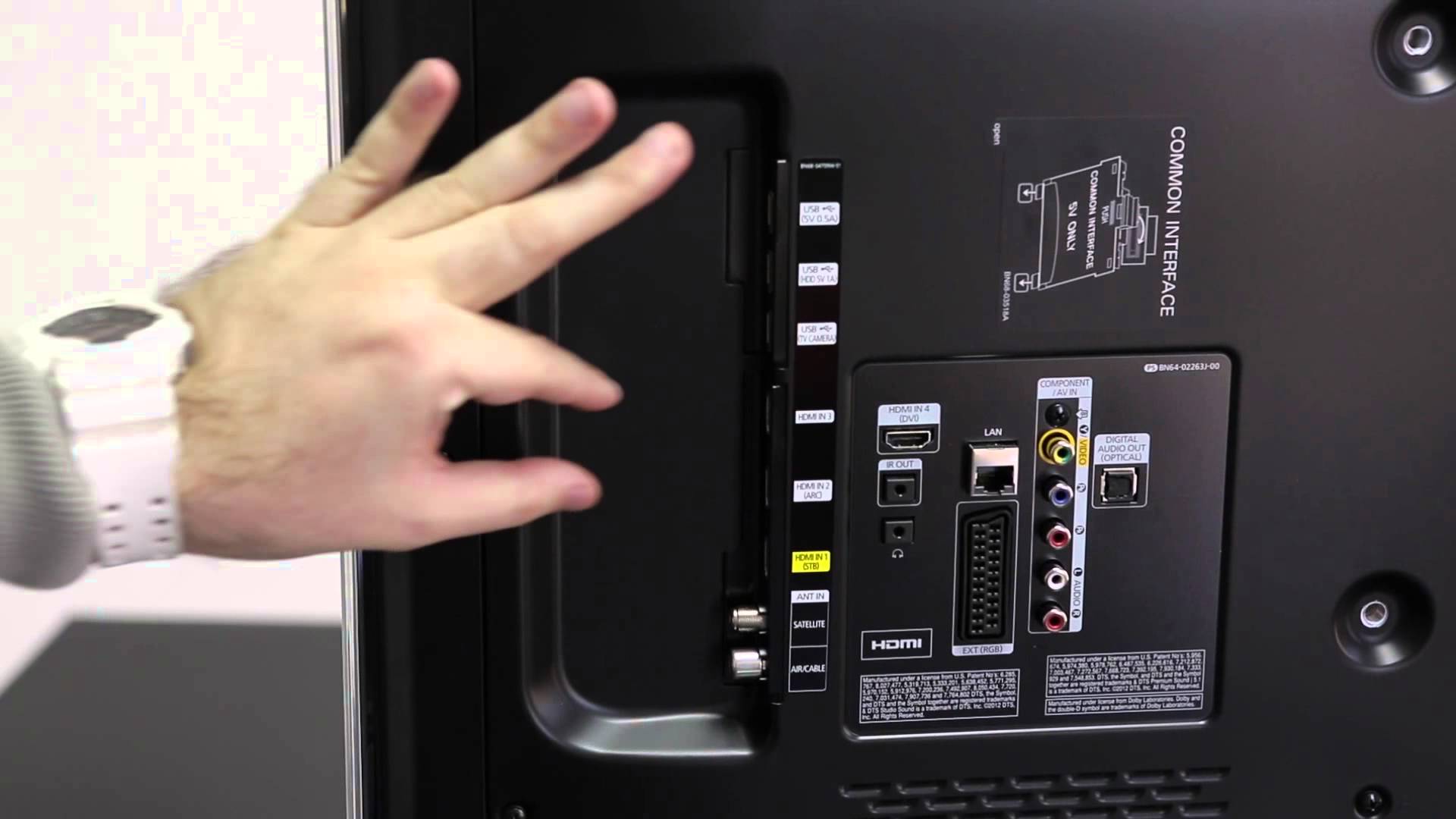

hcb auch nen Smart TV von Samsung 2013 Modell.
Hab ne PS1 oder PS2 an den ganzen normalen Component zum laufen bekommen, also keine Adapter, nur das RGB Kabel (1 Video und 2 Chinch) Oder wurden die in den neuen Dinger schon weg rationalisiert?
Die Qualität über ein Videokabel (Gelb + Audio) ist doch viel zu schlecht, wenn schon YPbPr DVD Anschuss,
aber so oder so muss das Kabel da sein oder gekauft werden und wenn ich 15€ für ein Sony AV-OUT to YPbPr (DVD) bezahlen soll, dann nehme ich doch gleich ein 20€ adapter der Sony AV-OUT auf HDMI bringt.
Die Anschlüsse wurden leider schon weg rationalisiert.

Was wurde denn weg rationalisiert ? Du hast doch selbst gepostet das du einen Adapter auf Komponente hast und genau an den musst du ein Komponentenkabel vom Ps3 MultAV anschliessen. Das funktioniert definitiv und wenn du eine Slim hast, dann kannst du sogar progressive Ausgabe im Setup der Ps2 aktivieren (welche aber nicht von jedem Spiel unterstützt wird (nur jene mit 60hz Unterstützung bzw du hast eine US/Japan Konsole).
Ich habe einen Adapter auf Scart.
Hab auch noch die alte fette PS2.
Und wie gesagt wenn ich den Scart dort anschließe findet er die PS2 leider nicht.
