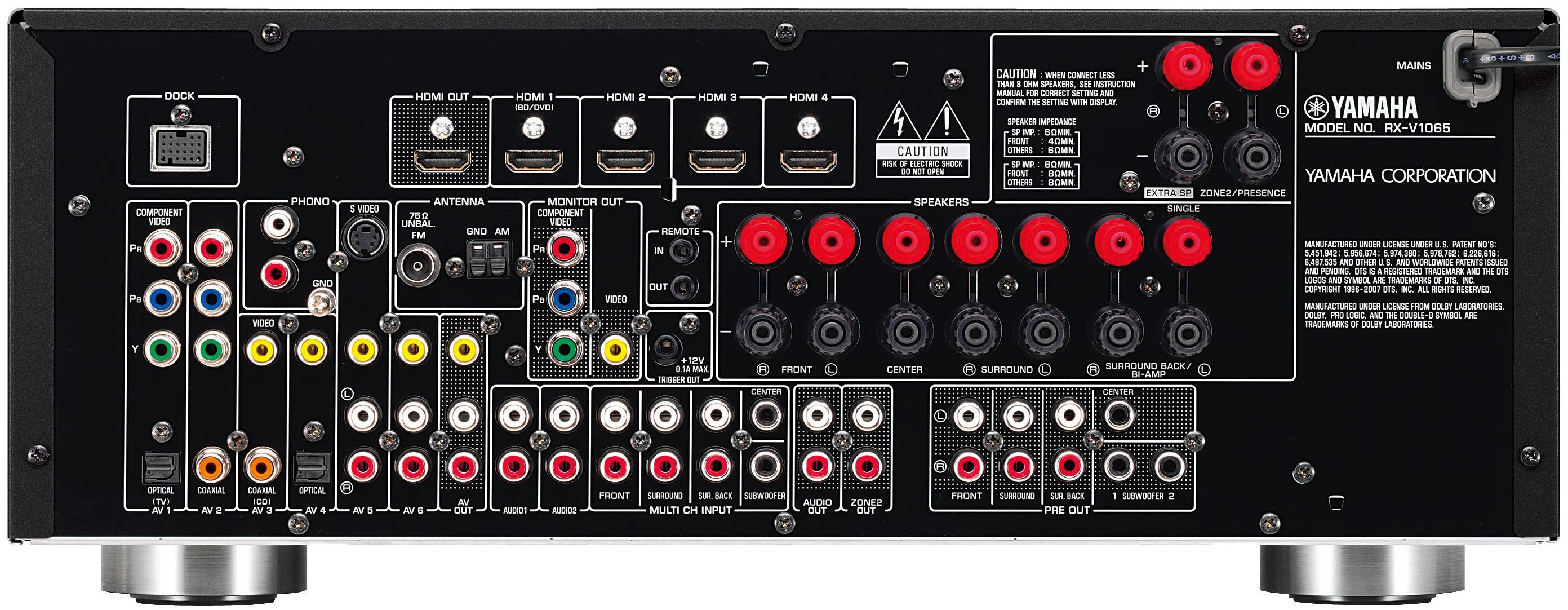

Hier mal ein Bild von der Rückseite meines AVRs:
Ganz links kannst du die Komponenteneingänge sehen und sie haben beide automatisch einen digitalen Eingang dabei (1xoptical u. 1xCoax). Obgleich ich jeden analogen Eingang auch mit den Komponenteneingängen mischen könnte (sinnvoll bei der Wii, da sie keinen optical-out hat).
Mit irgendwas wird dein Komponenteneingang standardmäßig auch verbunden sein. Nur welcher Anschluss das ist, steht in der Anleitung bzw. das Display zeigt es an. Sollte Standard einer deiner optischen Eingänge sein und du kaufst nur das PS2 Kabel, dann musst du es manuell umstellen und vice versa.
