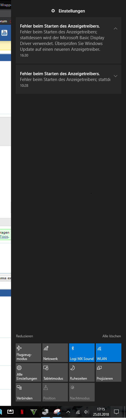

Software wurde de- und wieder installiert, und seit dem wird der Bildschirm schwarz sobald ein Controller angeschlossen wird. Maus ist nur kurz zu sehen. Bildschirm wird Türkis und wieder schwarz. Danach ist nichts mehr zu sehen. Nach dem "Aufwachen" (Trennen von USB Verbindung und Wechsel in den Sperrbildschirm) wird mir ein Anzeigetreiberfehler der Intel4600 angezeigt und dass nun der Basic Display Driver benutzt wird.
-> Lässt sich durch de- und wieder aktivieren im Gerätemanager beheben.
Als Ersatz wurde dann der PS4 Controller per DS4 genommen, gleiches Problem und Bildschirm wird wieder schwarz etc.

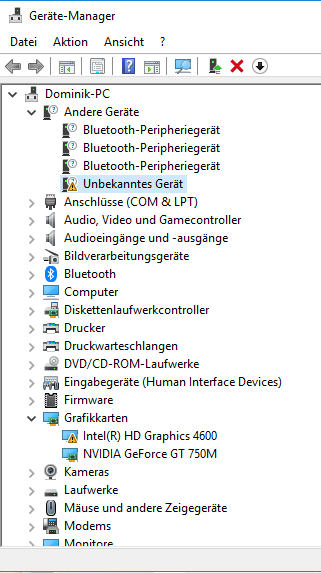

2. Im Geräte Manager werden mir unter "Andere Geräte" 3 weitere "Bluetooth-Peripherigerät" angezeigt, die ich nicht identifiezieren konnte. Hardware-ID Suche gab keinen Erfolg.
-> Das 4. ist Intel Smart Connect, wird nicht benötigt und hat nie Probleme verursacht.
-> BTHENUM\{00001132-0000-1000-8000-00805f9b34fb}_VID&0001004c_PID&6e00
-> BTHENUM\{00000000-deca-fade-deca-deafdecacafe}_VID&0001004c_PID&6e00
-> BTHENUM\{02030302-1d19-415f-86f2-22a2106a0a77}_VID&0001004c_PID&6e00
3. Ich hatte erst ein Windows Update in Verdacht, an meinem Laptop ohne DS3 etc. tritt das Problem aber nicht auf.
Ich werde heute Abend oder Morgen mich nochmal dran setzen, um wenigstens Zurücksetzen zu können. Trotzdem würde ich mich auf Hilfe freuen, da ich nirgends auf irgendwelche Lösung oder nur Teilweise die gleichen Probleme stoße.
