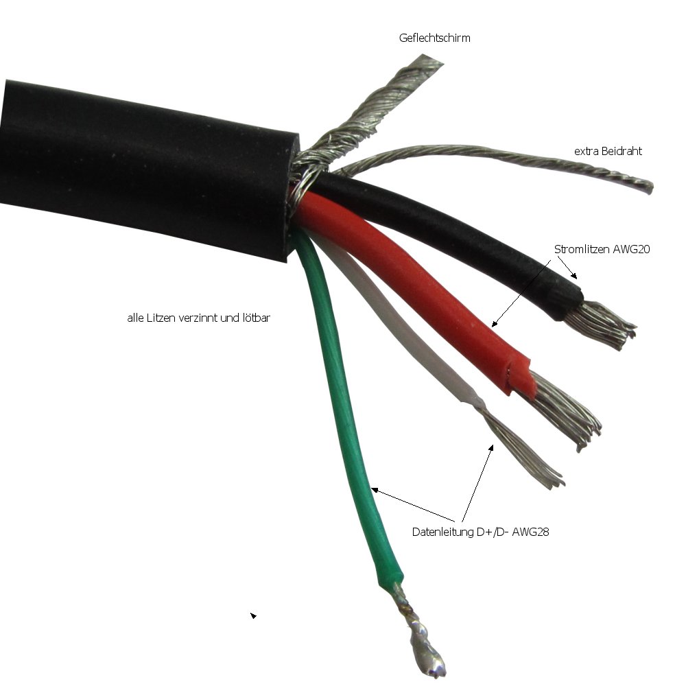

Nur so eine Idee ... bei deinem gekauften Kabel steht nix von Ladekabel, bei anderen Kabeln schon. Bei den USB Kabeln gibt es vielleicht wirklich Kabel, die nur Daten übertragen.
Versuch es doch mal mit einem Kabel, wo explizit was von Laden dabei steht im Titel.
Reaktionen: birdskywinter
@Claus45 Eigentlich ist es immer genau anders herum. Bei den "Ladekabeln" hat man einfach die Datenleitungen gespaart. Mit diesen Kabeln lässt sich der PS Controller nicht Laden. Datenkabel welche nur die 2 Datenleitungen ohne die +5V und GND Ader haben würden gar nicht funktionieren.
Das Kabel kann natürlich auch einfach defekt sein. Manche Amazon Kunden hatten direkt defektes Kabel oder bezeichnen es als reines Ladekabel ohne Daten.
Hatte genau das Problem vor ca ner Woche. Das Kabel MUSS Strom UND Daten übertragen können. Das ist auch der Grund, warum du deinen Controller nicht am Handy Netzteil laden kannst
aber Strom muss doch jedes Kabel übertragen können sonst würde ja kein passives Gerät funktionieren? Der Controller funktioniert mit Kabel und auch an einen Card Reader.
Es kommt drauf an. Gerade bei so Kabeln aus China hab ich schon alles gesehen haha
Du brauchst für deinen Controller unbedingt Alle 4. Manche haben nur Rot und schwarz also Strom, hatte aber auch schon (warum auch immer) mal nur Grün und Weiß...
Ich würde die 6 Euro mal investieren. Wenns nicht geht, kannste bei Amazon ja immer kostenfrei zurücksenden...

Es lag am Kabel mit einem anderen lädt er (ist leider nur ein 10cm Kabel), unfassbar.
