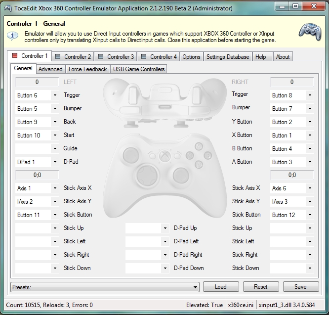

Xpadder brachte auch nicht die erhoffte Lösung, bzw. erkannte den USB Controller nicht.
Genau so weit bin ich gekommen.
Ich kann die Tasten zuweisen, doch alles bleibt Grau und ich hab oben das rote Kästchen.
Was läuft falsch?

In der Systemsteuerung wird der Controller aber korrekt mit allen Buttons erkannt und er bewegt sich auch korrekt (speziell die Analogsticks)? Probier sonst mal die alte Version aus, damit liefen bei mir auch einige Zeit lang PS3-Controller + PS2-Controller mit Adapter simultan. Insofern es die gleiche Version ist, sollte es aber theoretisch das gleiche Ergebnis sein. Änder in der INI sonst manuell mal den Index-Parameter. Ich glaub damit hatte ich damals auch ein paar Probleme. Den PS3-Controller hast du währenddessen aber deaktiviert oder?
Hab lange keine Update mehr gemacht... Never change a running system. ;) Hab momentan aber eh nur noch den PS3-Controller dran.
Ja, es wird alles richtig erkannt. Auch im x360ce kann ich die Tasten zuweisen und doch alles bleibt Grau, plus eben dieser rote Kasten und im Spiel geht nichts.
Die von dir Angehängte alte Version geht!
Muss jetzt nur noch die hinteren Tasten per INI richtig zuweisen.
