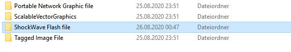

1. Lösungsansatz: Mit einem Data Recovery Programm die Daten aus der Festplatte sichern:
Das hat besser funktioniert als erwartet. Ich konnte diese Datein retten
Siehe da, es wurden sogar Videodaten gerettet. Jedoch kann ich diese Videos weder abspielen, konvertieren noch sonst etwas machen
(ja mit Programmen die SWF Files unterstützen).
Also bin ich zum Schluss gekommen, dass diese Daten (da es ps4 Daten sind) verschlüsselt sind und deswegen soviele Probleme bereite.
Gibt es eine Möglichkeit diese wieder zu entschlüsseln?

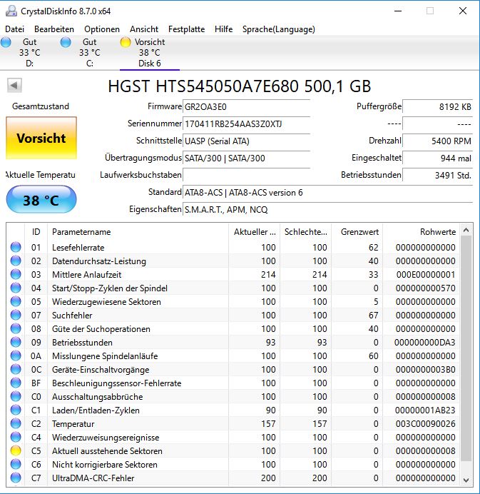

edit: das zeigt die Analyse von CrystalDiskInfo

Habe im Post oben nochmal die Analyse der Festplatte mit einem Programm hinzugefügt, die ID C5 scheint Probleme zu machen (was auch immer das heißt)
Die PS4 sollte in der Lage sein, ihr Dateisystem zu erkennen und zu reparieren. Die Partitionen wir kein Programm dieser Welt erkennen, du musst eine sogenannten RAW Dump/RAW Copy machen, quasi eine 1:1 Kopie. Unter Linux geht das z. B. mit DD.
