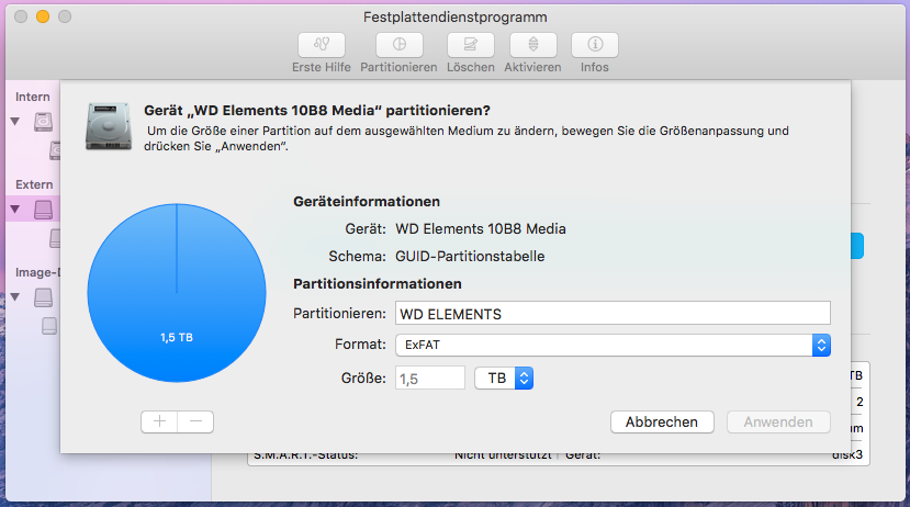

Die externe Festplatte lässt sich komischerweise auch nicht partitionieren. Zumindest nicht mit dem Festplattendienstprogramm auf meinem Mac. Ich kann dort keine Größe angeben.

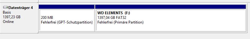

Weiß denn niemand eine Lösung? Ich habe die Festplatte jetzt mal an einen Windows 10-PC angeschlossen und die Datenträgerverwaltung aufgerufen. Dort steht Folgendes (s. Screenshot)
Die Festplatte ist auf FAT32 formatiert, sollte also von der PS4 erkannt werden. Warum meldet mir die PS4 dann, dass auf dem Speichermedium nicht genügend Speicherplatz zur Verfügung steht? Liegt das an der GPT-Schutzpartition?
Könnte am GPT liegen, das ist eigentlich für UEFI vorgesehen, vielleicht kommt die PS4 damit nicht klar oder versucht in die 200MB Partition zu schreiben.
Formatiere die Platte mit MBR, bei 1,5TB brauchst du noch kein GPT.
Kann gut sein das die PS4 mit GPT nicht klarkommt.
