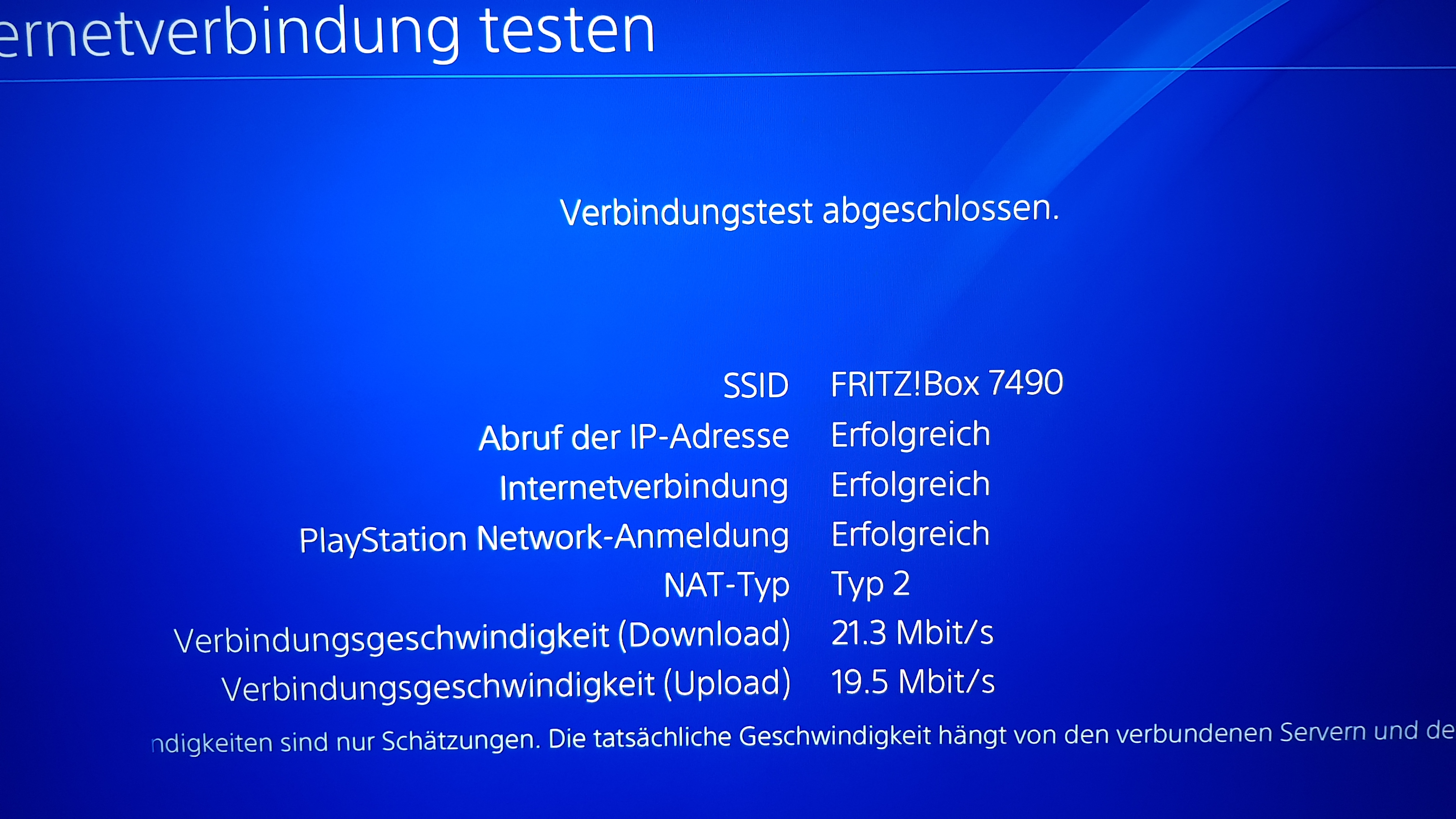

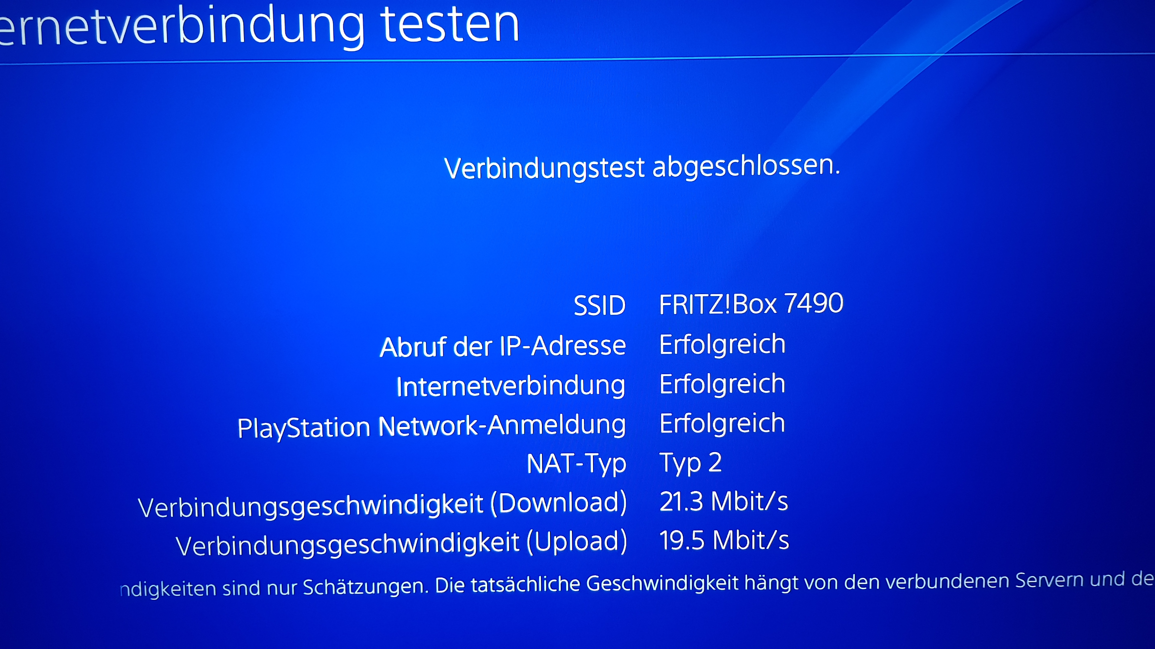

Neuerdings habe ich folgendes Problem mit meiner PS4 Pro (erste Revision) diese verbindet sich nicht mehr anständig mit meiner Fritzbox. Es kommt nur eine Wlan a verbindung mit 54Mbit zu stande. Über LanKabel geht das ohne Probleme, ist aber keine option für mich, da es ja bisher auch immer über wlan funktionierte. Leider kann ich auch nicht sagen wann das Problem angefangen hat, da ich relativ selten das Ding anschalte. PS4 sowie Fritzbox wurden auf werksreset resettet, mitsamt komplett neuer neueinrichtung, leider keine besserung. Im netz finde ich auch keine informationen dazu. Beide geräte sind up2date, FB 6.93 und PS4 5.55.
Habe mal testweise einen Hotspot via smartphone gemacht und hier sind in der PS4 79 Mbit rausgekommen.
Ob ich das 2,4 oder das 5 Ghz Wlan benutze bringt keinen unterschied.
XBox One s macht keinerlei Probleme in dieser hinsicht. Weiss auch nicht wie ich das Problem eingrenzen soll.
Habt ihr noch irgendwelche Tipps oder Ideen ?
Kann die PS4 oder die FB ne macke haben ?

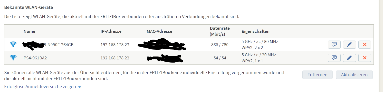

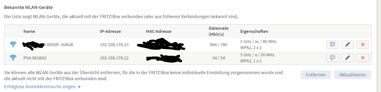

Laut FB ist deine PS4 mit a-Standard verbunden, wohl weil die PS4 kein ac-Standard kann. Schau mal ob in der FB der n-Standard aktiviert ist. (n geht mit 2.4Ghz+5Ghz)
Das mein ich ja bisher gings immer. Zumal a auch aus ist in der box. Ergo sollte diese sich auch nicht mit a verbinden sondern mit AC.
Die Pro hat ac, das lief ja auch bisher einwandfrei.

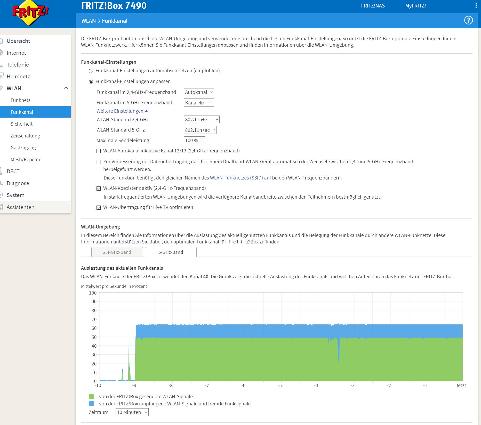

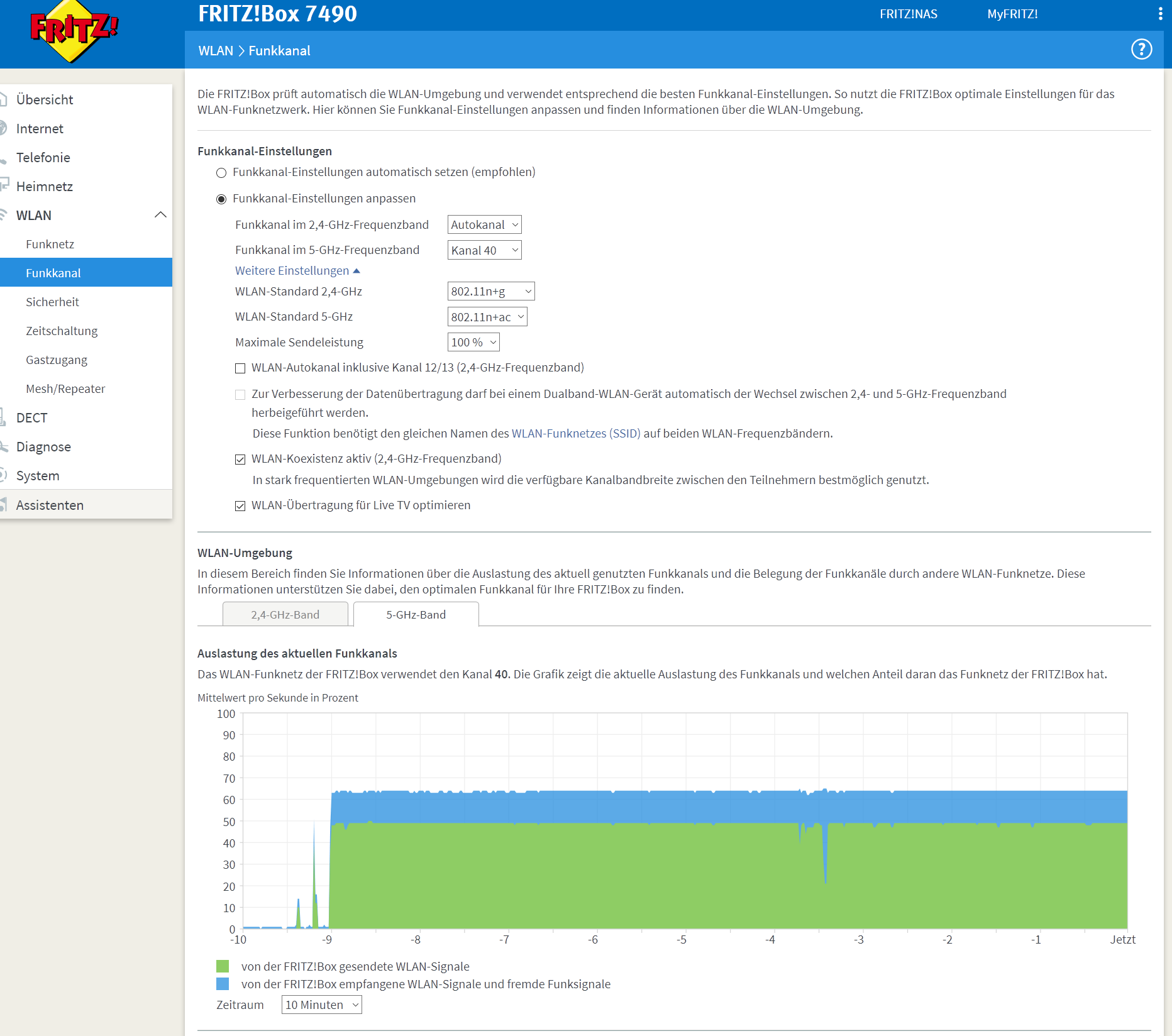

@Hatsune_Miku Ändert sich denn was wenn du die Einstellungen auf der Fritzbox auf "auftomatisch" stellst und die PS4 mal aus den bekannten Geräten herauswirfst?
Eben versucht, und leider auch keine Änderung zu sehen. Ich verstehe es halt nicht warum es jetzt so rumzickt. Meint ihr es würde was bringen die Box tauschen zu lassen ? Die PS4 kann ich mehr oder weniger ausschliessen. da diese mit einem Hotspot via note 8 einwandfrei läuft.

Das Problem hätte der Kanal 40 sein können beim 5ghz. Nicht alle Geräte mögen hohe Kanäle. :D
Repeater sind aber nicht im Spiel? Nicht dass die sich dann durch 3 Wände an die Box verbindet wenn der Repeater daneben steht ;D
