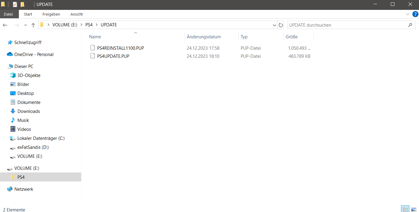

Kannst du mal einen Screenshot der Update-Datei auf dem USB-Stick machen?
Reaktionen: CPU_Held
Ok hier ist der Screenshot :
1) Hast du schon mal probiert, die 1GB PS4REINSTALL1100.PUP Datei zur PS4UPDATE.PUP umzubenennen? Die PS4 liest nur die PS4UPDATE.PUP-Datei ein, braucht aber vllt die grosse Version zur Reparaturinstallation. Steht in der Fehlermeldung: "USB storage device that contains an update file for reinstallation"
2) Bist du dir sicher, dass die "PS4REINSTALL1100.PUP"-Datei die richtige Version ist? Die Fehlermeldung verlangt nach Version "11.02 or later". Als Laie würde ich vermuten, dass die Datei dann PS4REINSTALL1102.PUP heissen müsste oder so.
Wo hast du die Update-Dateien überhaupt her? Wenn ich hier auf den Sony-Link gehe
https://www.playstation.com/en-us/support/hardware/ps4/system-software/#reinstall
heisst die grosse "PS4 console reinstallation file" auch direkt PS4UPDATE.PUP:
https://pc.ps4.update.playstation.n...b06bdc52f6f9bdaabd47b024b8f8fa9/PS4UPDATE.PUP
Reaktionen: SpiII
über Goolge habe ich die glaube von Techspot oder so geladen :-)
aber danke ich versuche mal die große von deinem Link direkt runter zu laden
ist der Pfad auf dem Stick wichtig? Oder einfach ohne Ordner rauf kopieren? Ich lade die große mal runter und schaue was er macht...
Ja, der Pfad auf dem Stick ist wichtig. Wird bei Sony direkt auch drauf hingewiesen.
Selbst die Grossschreibung ist All-Caps würde ich beachten, weil die Playstation ein Unix-Kern haben, der Gross-/Kleinschreibungs-sensitiv sein könnte.
Der Pfad sieht gut aus. Einfach mal dir neueste 1GB-Firmware-Datei direkt von Sony draufspielen und nochmals versuchen

Re-Install und Update-Dateien sind hier zu finden
  1. Erstelle mit einem PC oder Mac einen Ordner mit dem Namen "PS4" auf einem USB-Laufwerk mit FAT32-Formatierung. Erstelle in diesem Ordner einen weiteren Ordner mit dem Namen "UPDATE".
  2. Besuche die Seite für PS4-Systemsoftware-Updates und gehe zum Abschnitt "Systemsoftware aktualisieren". Lade die Update-Datei herunter und speichere sie im Ordner "UPDATE". Speichere die Datei als "PS4UPDATE.PUP".
  3. Schließe das USB-Laufwerk mit der Datei an dein PS4-System an.
  4. Starte das PS4-System im Sicherheitsmodus: Halte die Power-Taste gedrückt und lasse sie nach dem zweiten Signalton los.
  5. Wähle im Sicherheitsmodus Option 3: "Systemsoftware aktualisieren".
  6. Wähle "Von USB-Speichergerät aktualisieren" > "OK" aus.
Anscheinend ist die Ordnerstruktur wichtig.
Alles zu finden auf den Support-Seiten von Playstation.com
Ihr seit super :-)
Ich habe die große Datei, mit dem richtigen Namen nochmal drauf gepackt und das Update angestoßen..
Es hat geklappt, und mein Junior ist nun mehr als glücklich :-)
