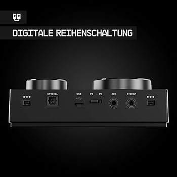

Was für ein Audio-Ausgang brauchs du denn? Und wohin wird das signal geleitet? Evtl. gibts ja auch ne alternative Lösung
Auf ein Astro Mixamp Pro mit einem Optical Kabel
