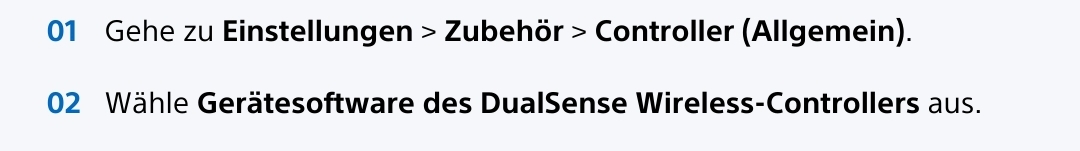

Versuch mal folgendes:
Als erstes
Anschließend
Funktioniert?

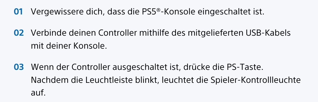

Kannst auch mal die zweite Verbindungsmethode aus den Video probieren:
