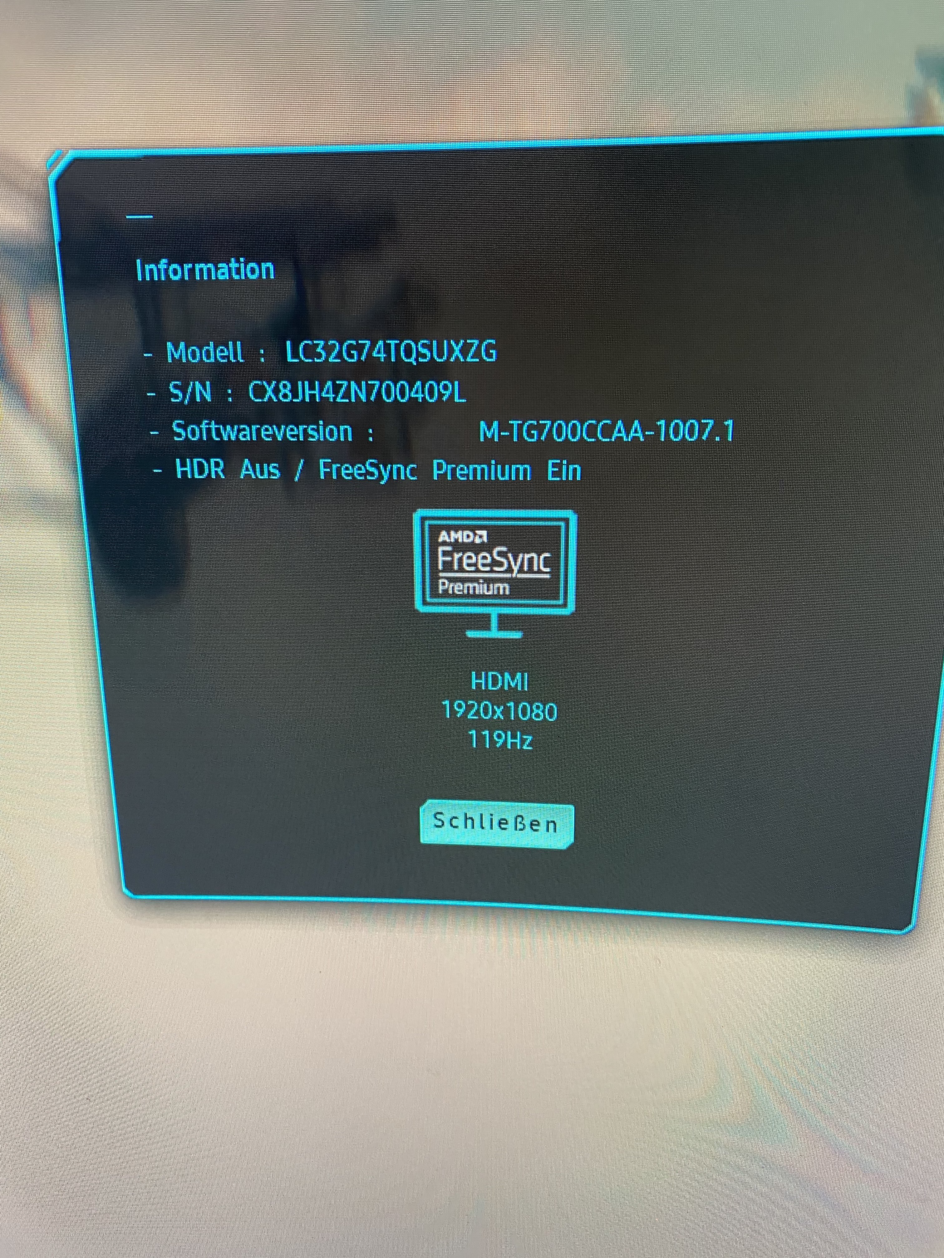

das problem ist, ich weiß garnicht wo ich nachsehen kann ob 120 hz anliegen, der G7 hat keine Funktion dafür
Laut Handbuch (Seite 33 des englischen Handbuchs) kannst Du im Menü des Monitors unter Support / Information eine Angabe über die aktuell anliegende Auflösung und Bildwiederholfrequenz anzeigen lassen. Auch steht im Handbuch, dass über HDMI 60/120 und 144Hz unterstützt werden, sollte also zumindest in 1080p mit 120Hz an der PS5 funktionieren.

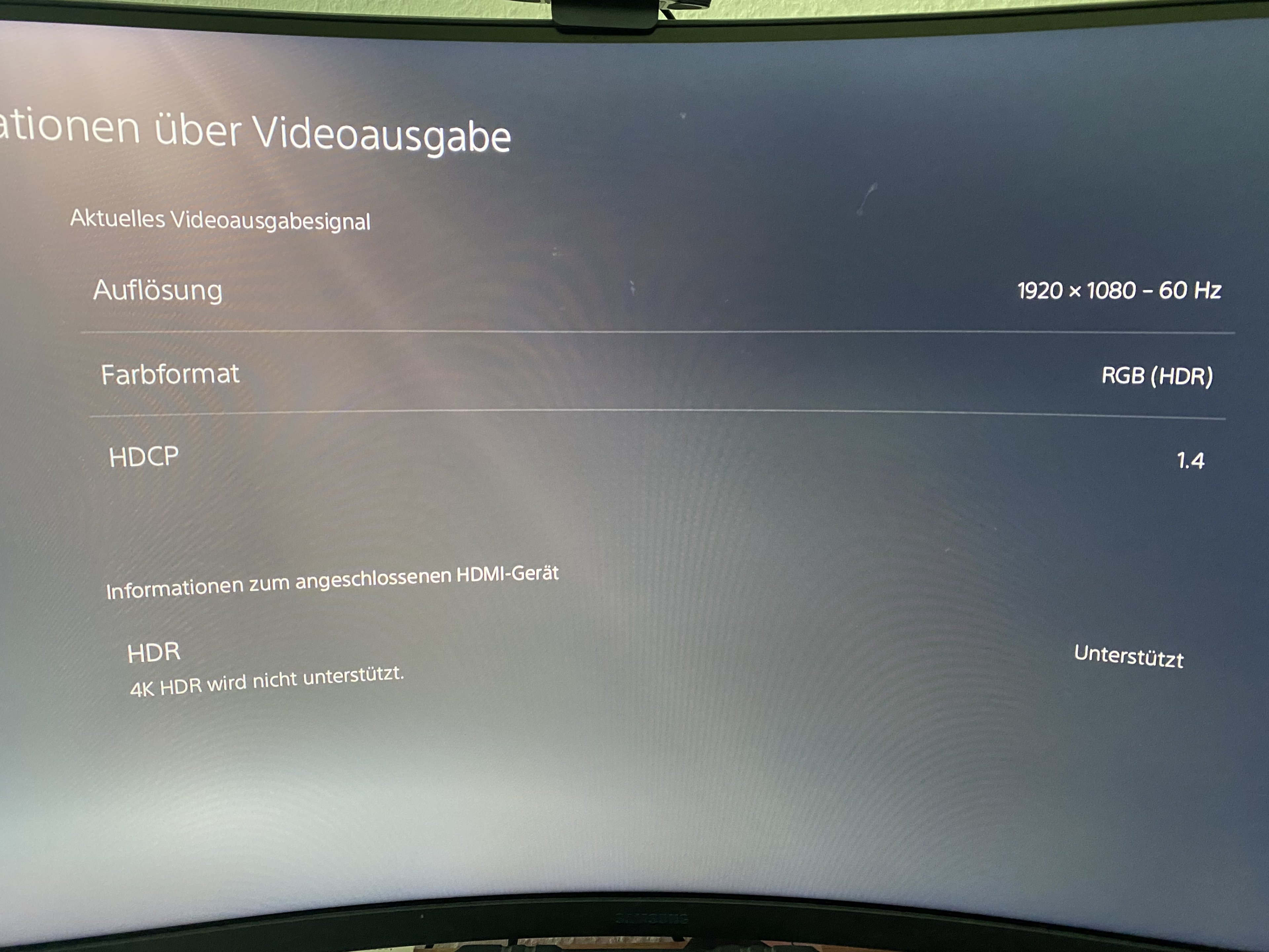

60HZ auch im Menü. Das kann ja nicht sein oder?
ny_unity schrieb:
60HZ auch im Menü. Das kann ja nicht sein oder?Anhang anzeigen 1092185
Ich kenne leider die PS5 nicht was die Tiefen des Setup Menüs angeht, müsstest mal googeln ob man gewisse Einstellungen vornehmen muss, dass es klappt. Ich meine mich aber zu erinnern, dass die PS5 nur bei den unterstützten Games auf 120Hz wechselt, nicht im Menü, was wenn man vom PC kommt etwas unintuitiv ist. Evtl liegt es auch am HDMI Kabel.
Ist ein HDMI 2.1 Kabel. Kannst recht haben, dann nutzt mir die Anzeige nix. Muss ich also über den Bildschirm testen. Mach ich dann nachher gleich und gebe Feedback
