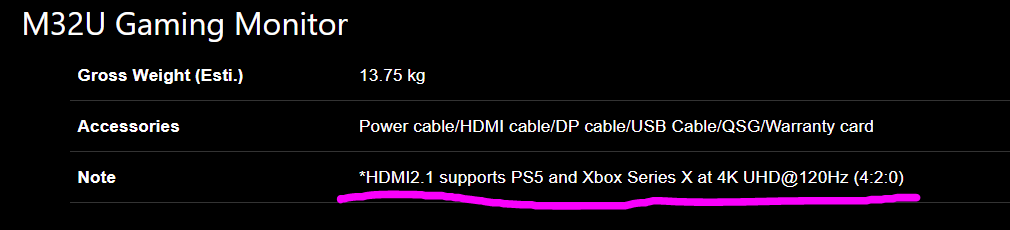

Außerdem ist mir aufgefallen das ganz unten in dieser Information Seite angegeben wird was theoretisch möglich ist....dort steht aber als Farbraum (wenn man das so nennt) am Ende hinter 120 Hz nicht 422 sondern nur 420 ist das normal?

Ich würde sagen 4:2:0 ist normal. Siehe Spec deines Monitors:

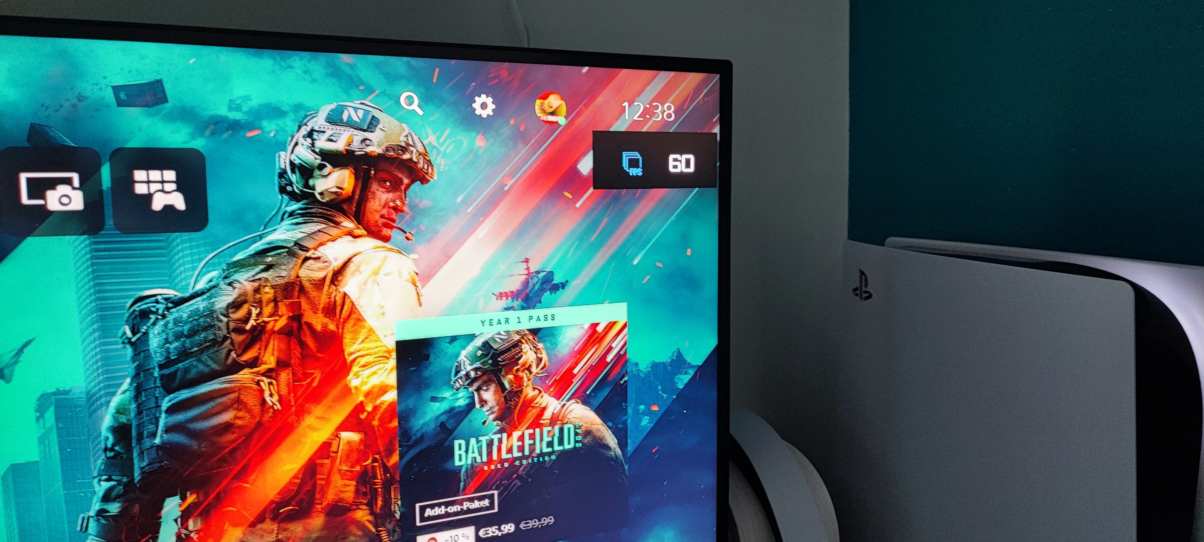

Soweit ich weiß läuft das Menü immer mit 60 Hz..

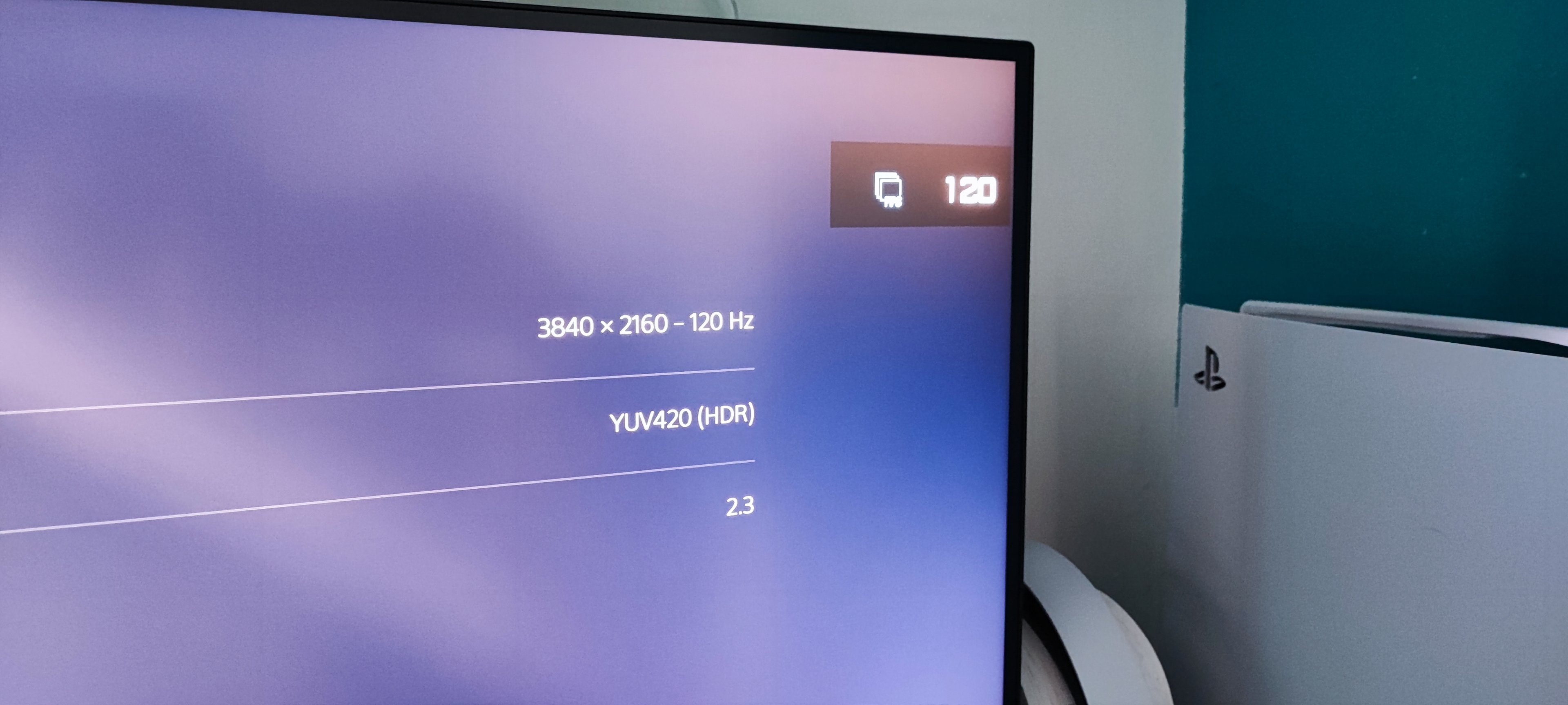

Hi ich habe seit gestern nun auch den M32U und muss sagen das ich sehr zufrieden bin zocke mit dem Monitor auch auf der PS5... Zu deiner Frage hoffe das ich dir da weiterhelfen kann. Also das Menü läuft immer auf 60FPS und bei den aktuellen Spielen die auf 120FPS laufen muss auch zusätzlich im Menü im Spiel auch umgestellt werden unter Grafikeinstellungen... Der aktuelle Titel den es diesen Monat als Gratis Spiel gibt Dirt 5 läuft auf 120FPS damit kannst du es testen. Im Menü vom Monitor gehst du unter Game Assist dann Game Info da unter Refresh Rate kannst du dir FPS anzeigen lassen... Ich stell dir noch später paar Bilder rein das du es auch visuell sehen kannst. LG
Reaktionen: Tbone10
Hat geklappt :)
