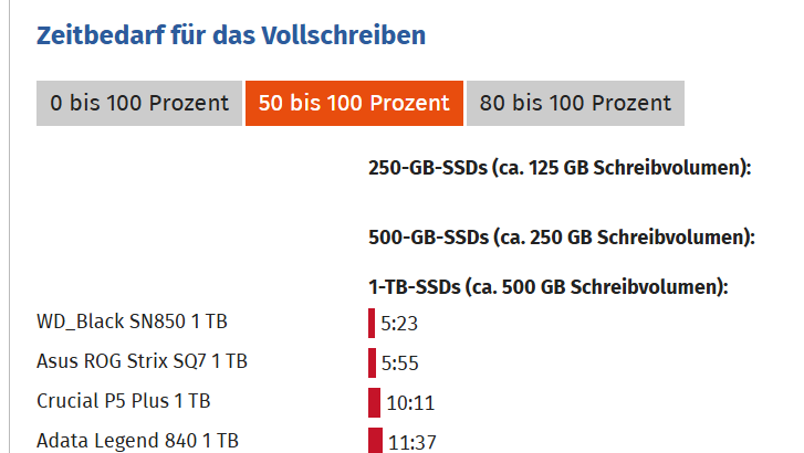

Laut Test hier auf CB ist eine SN850 1TB innerhalb von 11 Minuten komplett vollgeschrieben von 0 auf 100%. 500 GB auf eine 4TB SN850P zu schreiben sollte theoretisch weitaus schneller gehen als 25 Minuten. Ich würde sagen hier ist nicht die SSD der begrenzende Faktor.

Laut dem Test hier schafft sie je nach Situation auch nur 150MB/s, aber das sollte bei einer leeren SSD nicht sein. 1 GB/s sollte auf jeden Fall gehen.

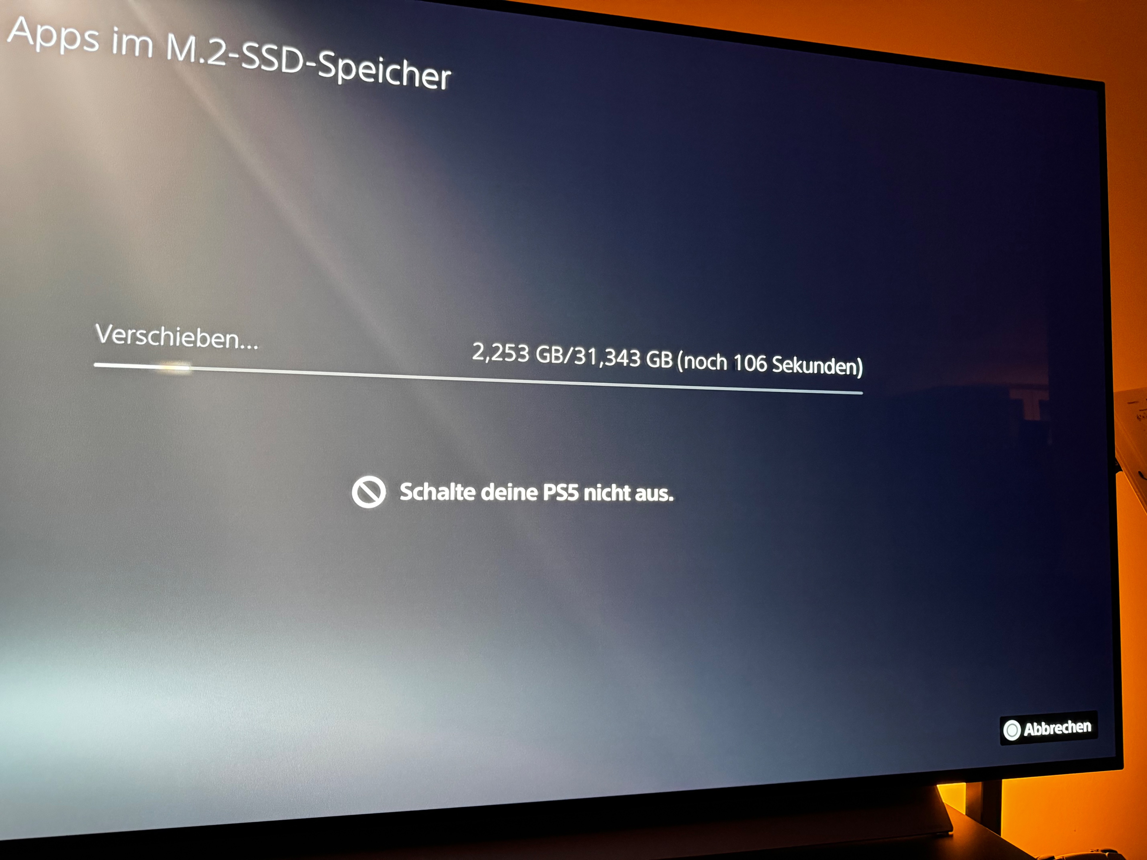

Es ging um das Verschieben von Spielen von der SSD auf den internen 2TB Speicher.
Ich hatte das vorher mit der gleichen SSD und dem 800gb internen Speicher der PS5 Slim gemacht und da war das immer ein paar Sekunden gewesen also extrem schnell.
Daher war ich überrascht auch nach mehreren Versuchen beim copy von der SSD auf intern immer 22-25 Minuten bei ca 500gb

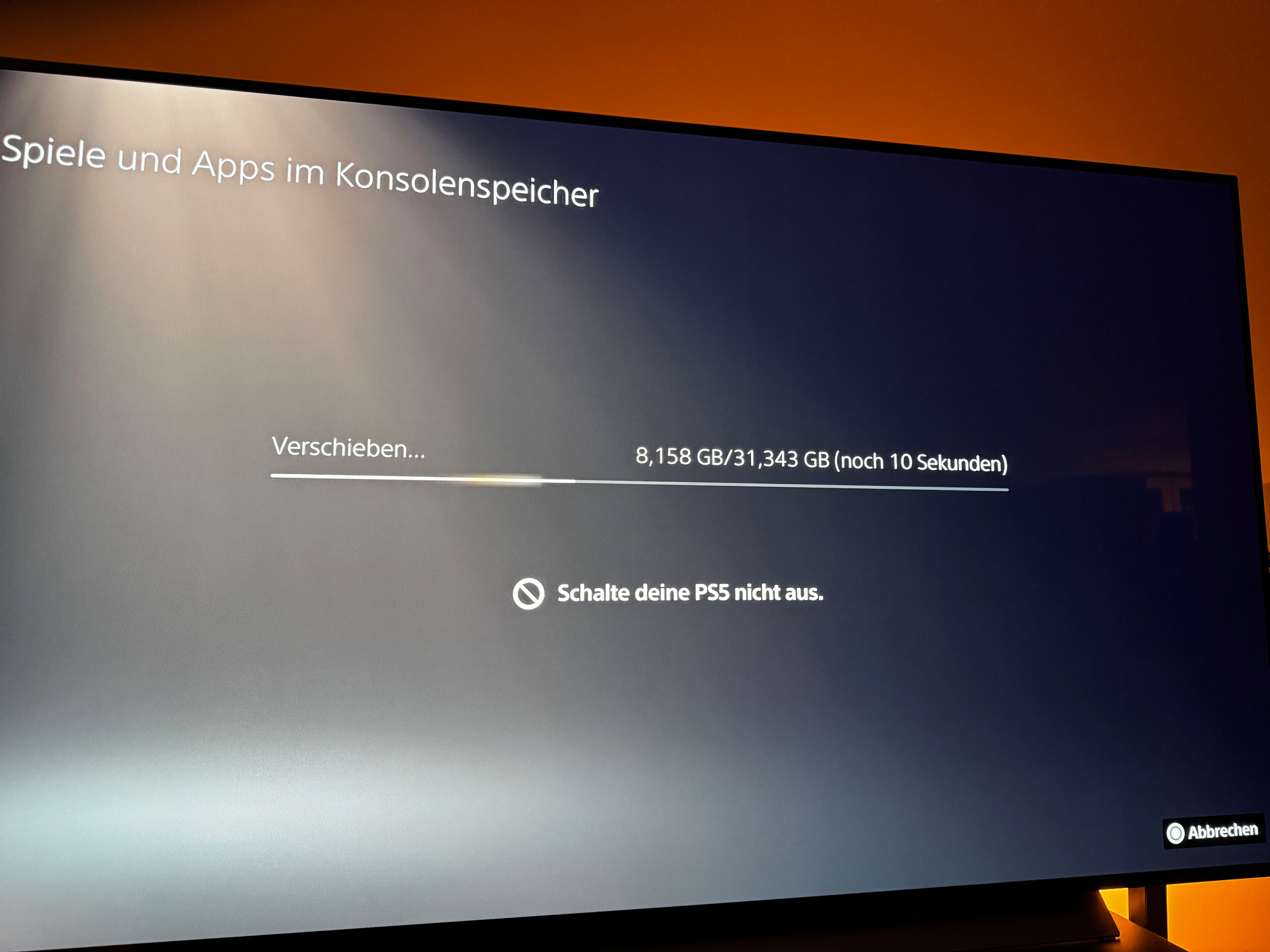

Ich habe keine Zeiten gemessen, aber mir ist auch aufgefallen, dass der Transfer von Spielen vom internen Speicher der Pro auf meine 990Pro SSD sehr schnell ist. Der Transfer von der 990Pro auf die interne SSD der Pro aber um Faktoren langsamer erfolgt.
Das ist interessant hab nur die eine Richtung getestet werde das mal in der anderen auch testen.
Was sagt uns das? Das erste ist vom internen Speicher auf SSD und das zweite ist vom SSD Speicher auf den internen.
Warum ist der Unterschied so krass? Das ist Faktor 10.
