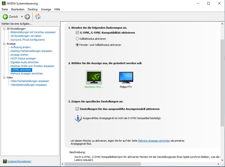

Danke! Adaptive Sync am Monitor eingeschaltet, dann kommt der Reiter "G-SYNC einrichten".
Ist das bei meinem Monitor, der nur Adaptive Sync/Freesync hat normal, dass da "Ausgewähltes Anzeigegerät ist nicht als G-SYNC-kompatibel bestätigt" steht?
Unter "3D-Einstellungen verwalten" steht "G-SYNC Kompatibilität" bei Monitor-Technologie!

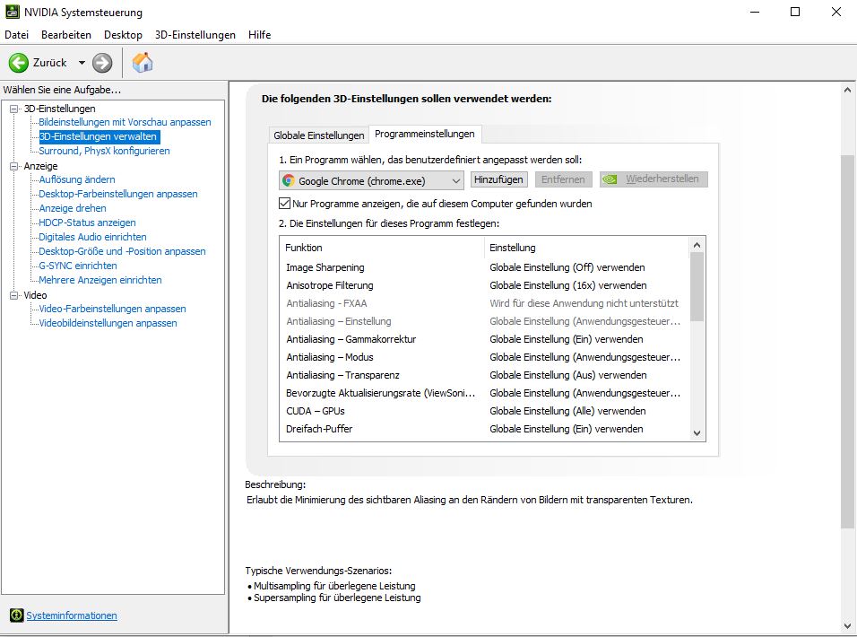

Falls noch jemand eine Idee zu meinem Eurosportplayer-Problem (z.B. Chrome) hat?
Sollte man hier etwas anders einstellen? Antialiasing, Dreifach-Puffer usw.?
