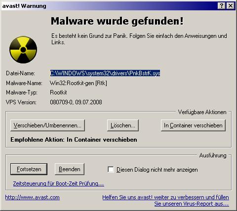

Hallo Leute,
als ich heute wieder COD4 zocken wollte, kam während des Spieles folgende Meldung von Avast - siehe unten.
Nun habe ich die Datei gelöscht und Punkbuster neu installiert.
Jedoch bekomme ich wieder die Meldung wenn ich das COD4 spiele.
Ist euch was bekannt?
PS gestern gings noch wunderbar!
Lade mal dei .sys auf Virustotal hoch und wenn die Datei Clean ist, dann Avast dazu bringen die Datei als Vertrauenswürdig einzustufen.

Na ich weiss nicht, am besten sollte jemand (vllt. ein Kumpel von dir) die Datei auch mal auf Virutotal hochladen und sehen was dabei rauskommt.
Könnte ein Fehlalarm sein.
ein kumpel hat die datei mal hochgeladen - hat das selbe ergebnis.
da gabs wohl nen fehler mit dem heutigen Avastupdate, hoffe die beheben das.
nur wie bringe ich avast bei... hallo es ist kein virus?
EDIT:
Bin wohl nicht der erste der das Problem hat.
Lag def. am heutigen Update der VirenSig-Datei von Avast.
http://forum.avast.com/index.php?topic=36918.0
Nun muss man auf ein FIX warten.
Also ich habe das Problem auch wenn ich meinen avast sagen will das er es nicht scannen soll funtzt das auch net da hilft wohl nur abwarten,gell?
ja abwarten oder vorlaeufig nen anderes antivirus programm benutzen...
heute gabs ein neues update. Problem behoben.
Avast erkennt die Datei nicht mehr als Virus an...
Hätteste gestern abend mal die Virusdatenbank Aktualisiert dann hätteste gestern wieder zocken können.
