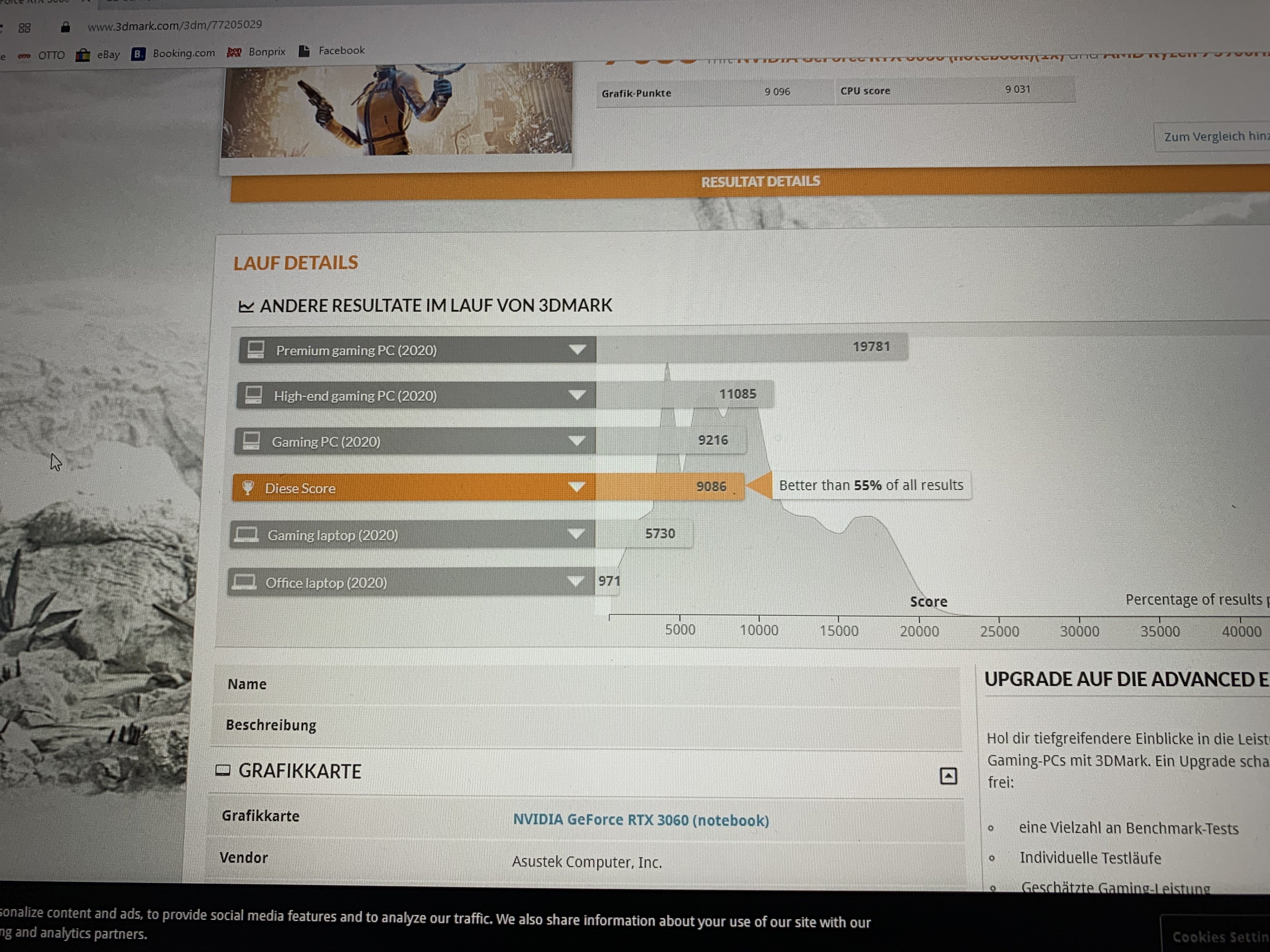

Hey Leute, ich hab mir ein Laptop gekauft. Mit einer amd ryzen 9 5900 HX mit einer 3060 gtx. Mit eine 500 SSD, und 16GB RAM Aber hab ein Test gemacht wo der Laptop liegt und habe dann kein ergebniss bekommen. Da wollte ich dann fragen ob das normal ist oder ob der Laptop eine gute Punktzahl hat. Und manchmal habe ich auch ein Problem mit dem Laptop, da es manchmal Bild einfrierer hat. Da friert das Spiel dann ein und ich kann nichts mehr machen. Wie bei fortnite da ich manchmal bildeinfrierer bekomme und ich dachte ich kann es auf hoch spielen da man ja eigentlich eine 1080 gtx braucht als Voraussetzung. Den Laptop wurde mir schon mal ersetzt da die Grafikkarte, defekt war. Und ichvwollte fragen kann man nochmal ersetzten lassen?

Hier mal die Übersicht von anderen Usern mit derselben Testkonfiguration: Link
Deine Werte sind normal.
Das hier war dein Ergebnis:
https://www.3dmark.com/3dm/77205029

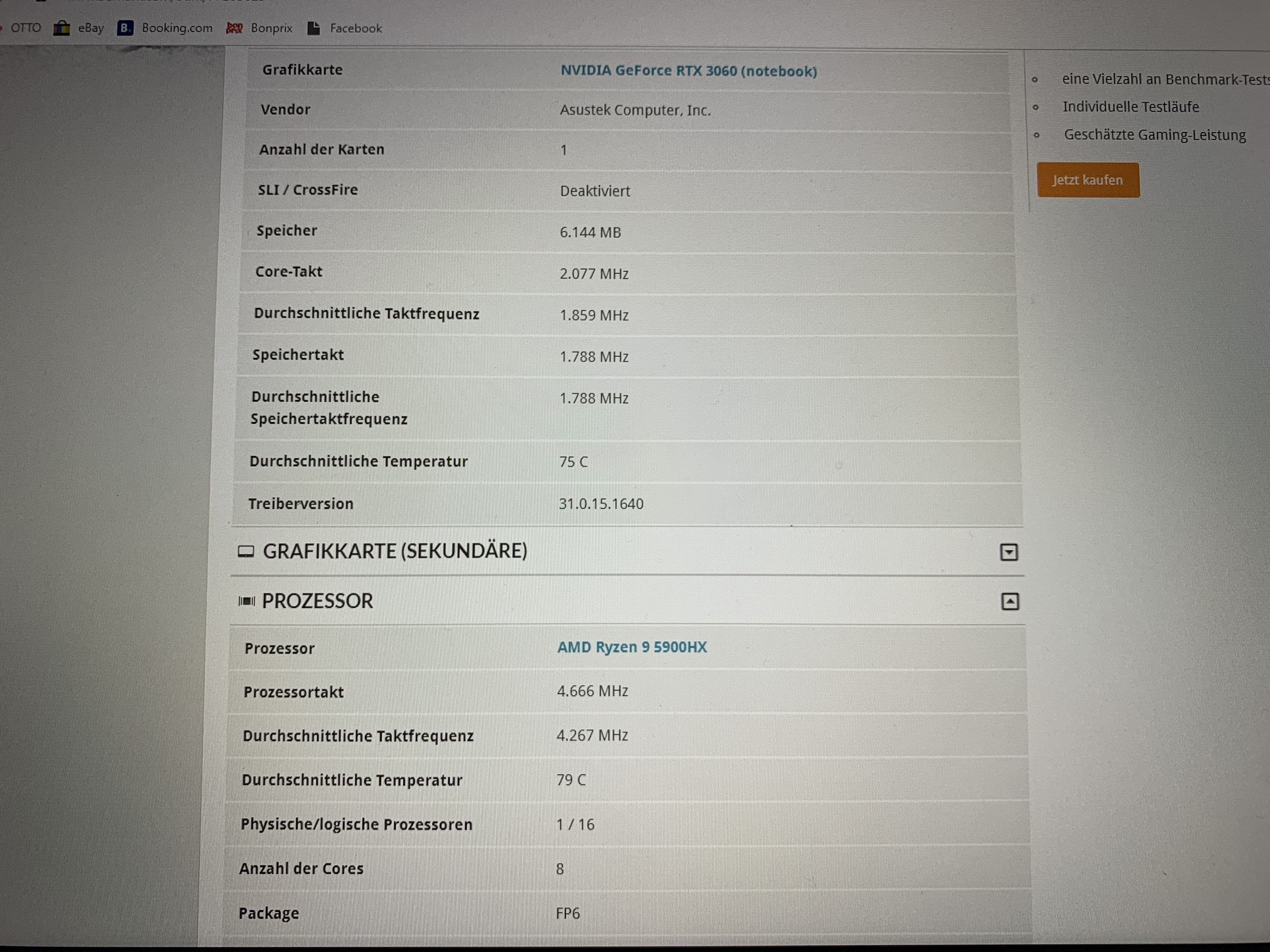

Das könnte schlicht ein Treiberproblem sein. Dein Ergebnis hatte ja eh irgendeine Treiber-Macke und war deshalb nicht "gültig".
Verwendest du den Treiber von der Notebook-Herstellerseite oder direkt von Nvidia?

Und übrigens, die RTX3060 ist sogar etwas schneller wie eine GTX1080... hier mal ein paar Vergleiche mit Timespy, das sind alle Geräte, die ich selber getestet habe:
MSI GT76 9SG mit Desktop i9-9900K + RTX2080 https://www.3dmark.com/spy/25831845
MSI GE76 10UH mit i9-10980HK + RTX3080 https://www.3dmark.com/3dm/76462949
Tongfang GK5NPFO mit Ryzen 7 4800H + RTX2060: https://www.3dmark.com/3dm/57105127
Wie du siehst, so schlecht ist dein Ergebnis nicht...
