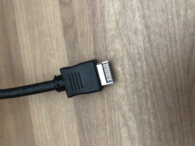

ich habe ein neues Gehäuse, Pure Base 500 DX und weiß nicht wofür dieses Kabel ist.
Sie ist auch nicht im Handbuch aufgeführt wozu die gut ist. Weiß das jemand?
Danke!

Müsste USB-C Intern (USB 3.2 Gen 2) sein
Musst mal auf deinem Board und/oder in dessen Handbuch schauen, ob du es anschließen kannst.

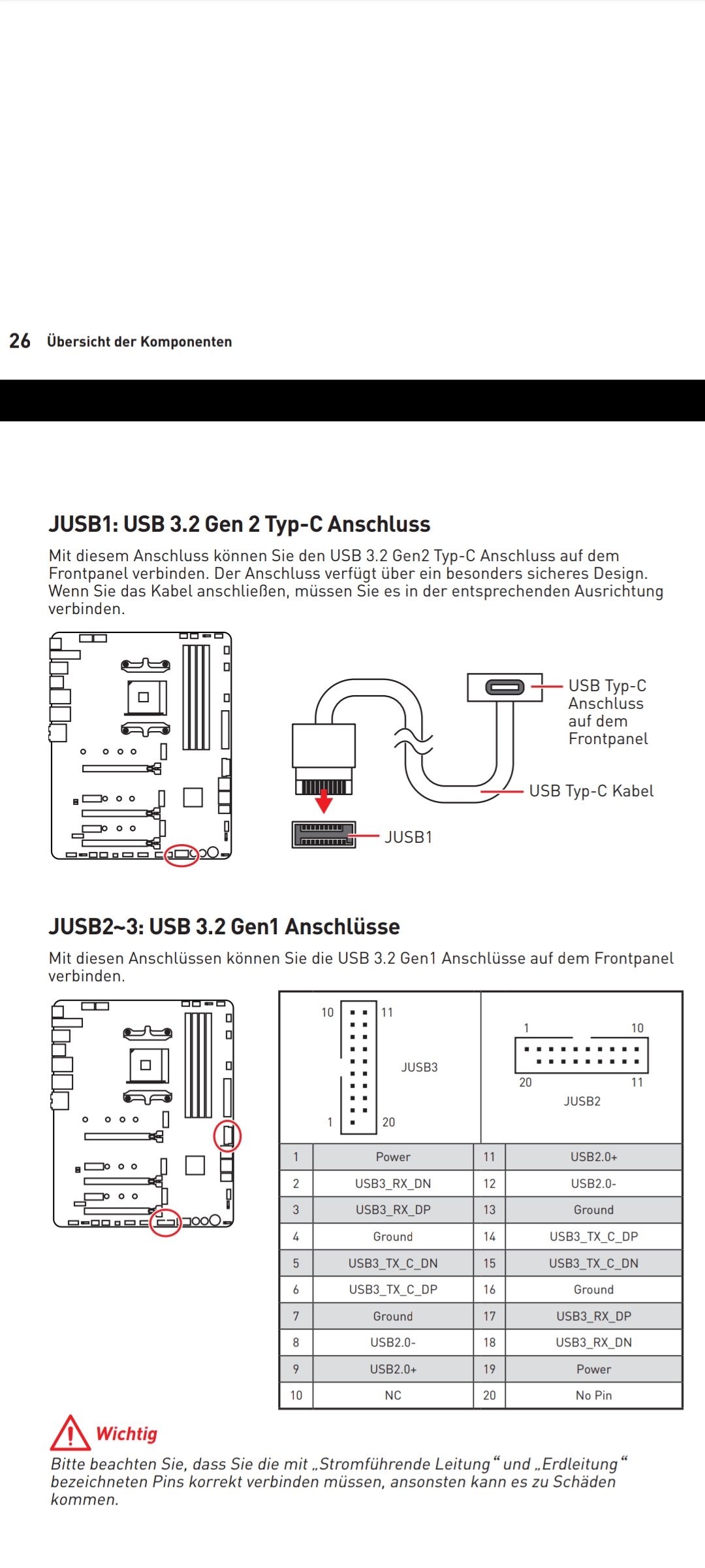

Hier mal als Bsp. ein passender Auszug aus einem MSI Mainboard-Handbuch

Hab das gleiche Gehäuse und gebe meinem Vorredner recht!
Es gibt Adapter oder PCI Karten zum "nachrüsten" aber die sind halt nicht in der "original" Geschwindigkeit
So ein Case hat man ja meistens 2-3 Aufrüstzyklen. Also mach dir keinen Streß, wenn du nicht tonnenweise USB-C Stuff anschließen musst. Das nächste Upgrade kommt bestimmt und dann ist auch mit Sicherheit ein entsprechender Port auf dem künftigen Motherboard.
