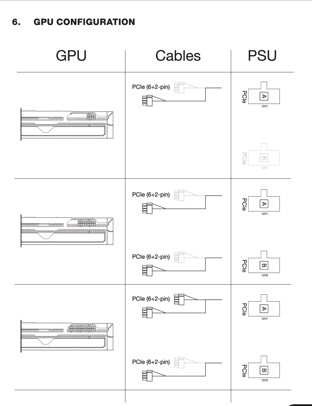

Das steht eigentlich alles im Handbuch auf den letzten Seiten 😉, musst nur lesen.
Hier für dich, aus dem Handbuch:

Die Karte hat doch nur einen 8 PIN zur Stromversorgung,
da kannst du nicht viel falsch machen.
Schließ sie an 12V1 an am Netzteil und gut's.
Eine GTX 1080 zieht keine 200Watt, da reicht eh auch eine 12V Rail bei dem Netzteil.
Standard war bei der 1080 einmal 8 PIN mit ihren 170 Watt max,
ist ja keine TI.
