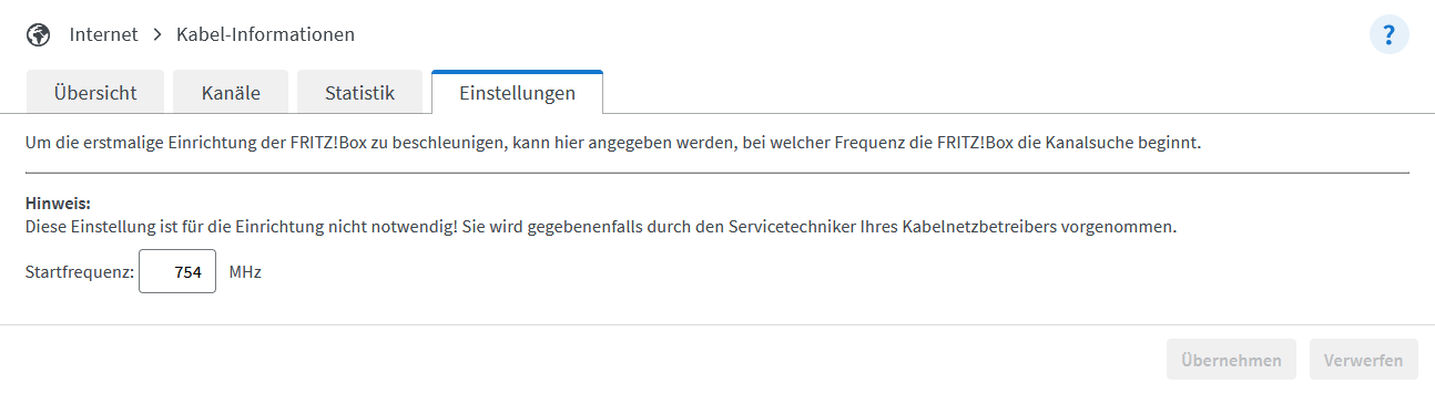

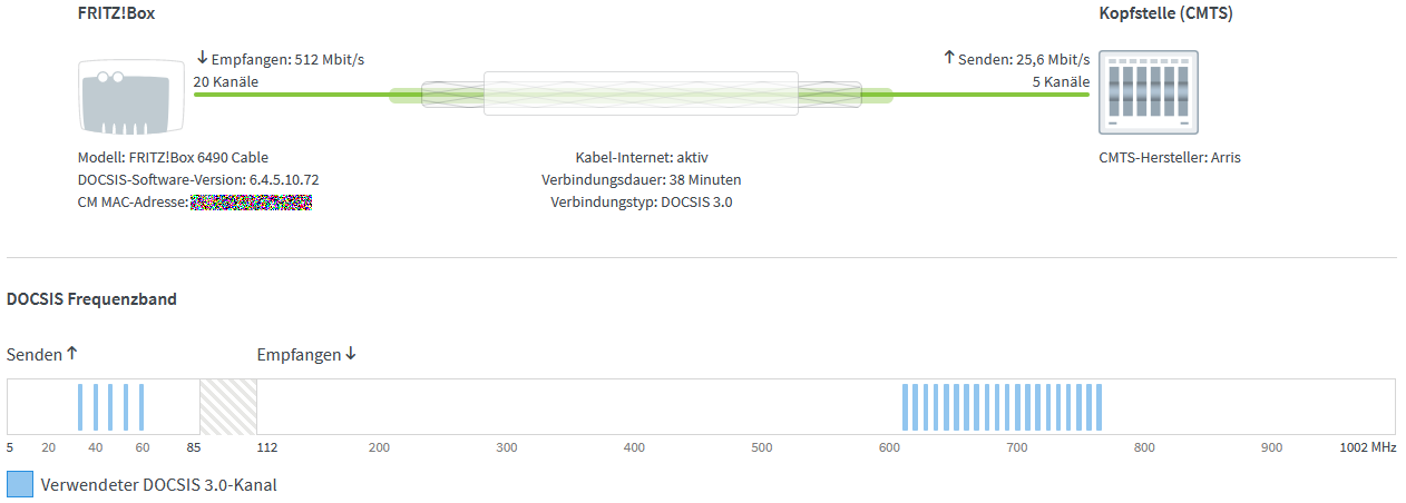

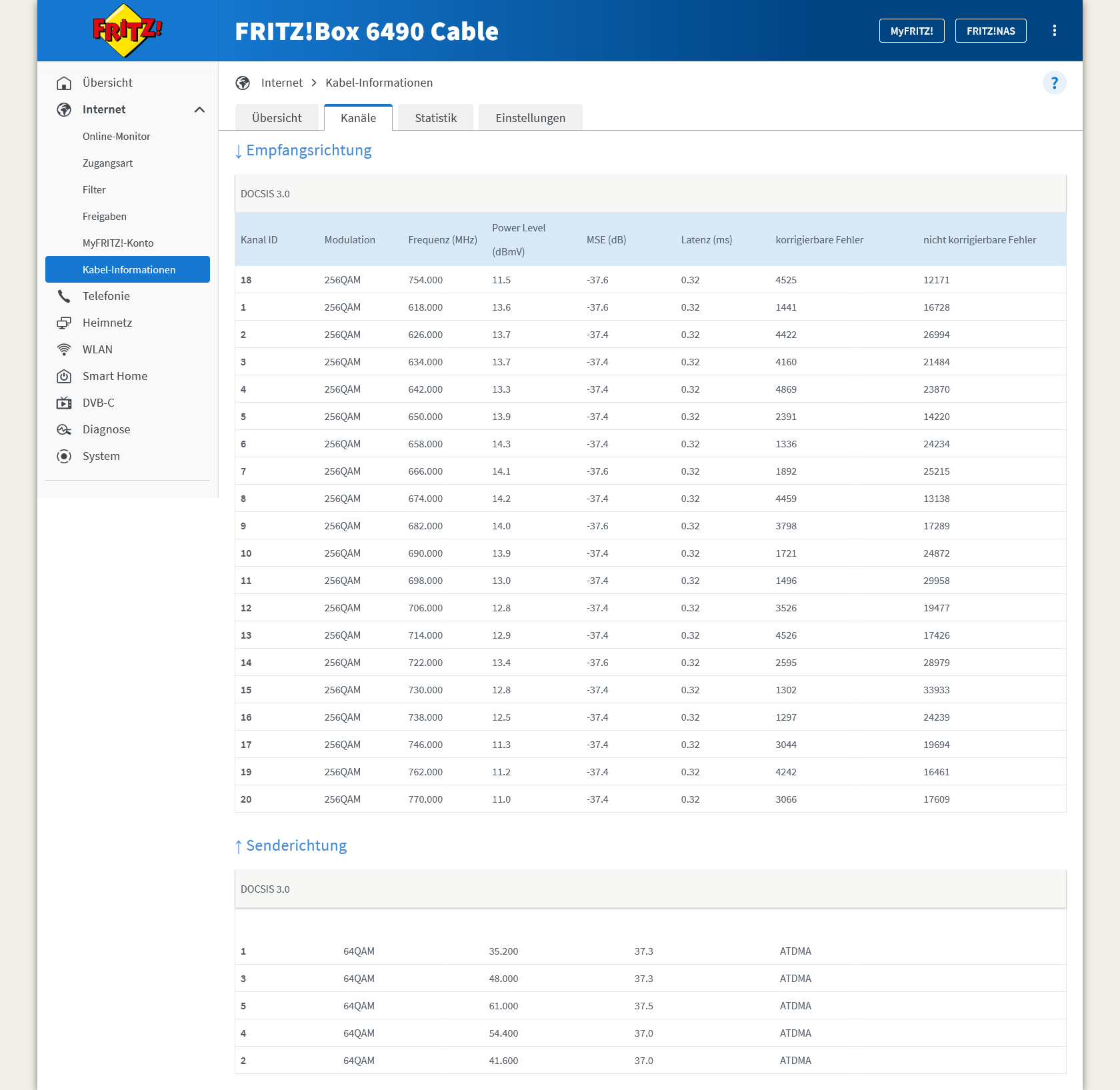

[Screenshots]
[Frage]
Wer kann anhand der Infos Probleme feststellen? Und mir ggf. helfen...

Wie alt ist die Box? Meine alten 7390 am DSL hatte irgendwann nach 10 Jahren einfach den Geist aufgegeben (Defekt) ... unregelmäßige Neustarts können eigentlich nur von der Stromversorgung oder von einem Defekt der Box kommen ... Das hat nicht mit dem Kabelanschluss zu tun ... dann wären es nur Verbindungsabbrüche.

mal dvb-c live tv in der fritzbox abstellen
dann hast du keine 20 empfangkanälle sondern 24
