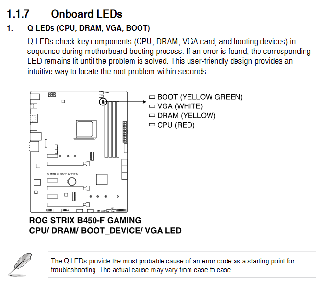

Hallo zusammen, ich habe mir letztens eine RTX 3070 bestellt. Diese ist heute angekommen und ich habe sie natürlich eingebaut, jedoch leuchtet die Q-LED Anzeige beim anmachen erst Orange, dann Rot und letztendlich Weiß. Ich bin mir unsicher, aber eventuell könnte es an meinem Netzteil liegen da dieses nur 650 Watt hat und die Karte zu wenig Strom bekommt, da diese ja einen 6 und einen 8 Pin pce Stecker hat und ich diese durch einen 6 Pin auf 2x6+2 Adapter versuche zu bepowern. Ich wollte die Frage dennoch stellen da ich mir unsicher bin und nicht der beste darin bin. Davor hatte ich eine 1050ti mit der alles funktioniert hat. Ich habe nachdem die weiße LED nicht aus Ging die 1050ti nochmal eingebaut und mit dieser läuft alles weiterhin.
Vermutlich rot, gelb und dann weiß
ROG STRIX B450-F GAMING User’s Manual ( English )
Seite 1-10
Als erstes muss die Initialisierung der CPU erfolgreich sein, dann folgt der Arbeitsspeicher, dann die anderen Komponenten:
UEFI (BIOS) Initialization phases:
  1. SEC (Security) phase:
    Pre-RAM code handles CPU initialization to create temporary stack in CPU cache.
  2. PEI (Pre-EFI initialization) phase:
    Finishes CPU initialization, discovers the DRAM, and determines boot mode (cold boot, S3, S4)
  3. DXE (Driver Execution Environment) phase:
    Loads drivers that initialize the rest of system hardware.
  4. BDS (Boot Device Selection) phase:
    Finds boot devices, loads the OS, and passes control over to the OS
