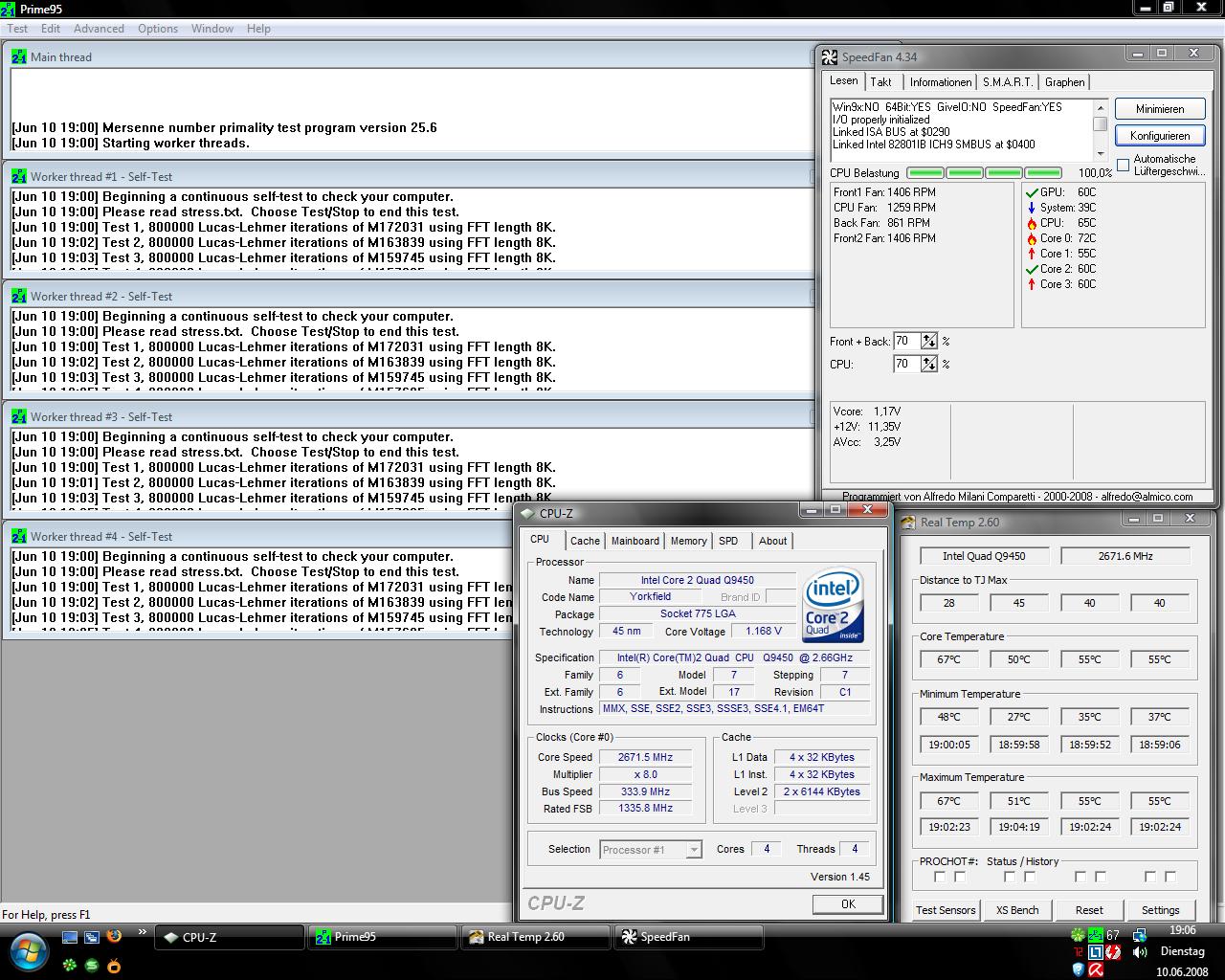

Mein Problem ist neben der in meinen Augen hohen Idle Temperatur, dass Core0 eine deutlich höhere Temperatur hat als die anderen 3, wobei Core1 eine deutlich niedrigere hat als Core2 und Core3 (siehe Bild).

Der VCore Wert war auf Auto (1,2V), ich habe ihn jetzt auf 1,1V gestellt...aber da ist bei den Temperaturen kein Unterschied festzustellen (siehe Bild).
Was mir halt Sorgen bereitet ist, dass der Temperaturunterschied zwischen Core0 und Core1 unter Last eben 17°C beträgt und das kommt mir sehr seltsam vor.

Ich denke mir mal mit ner guten Wärmeleitpaste kann man sicher auch noch ein paar Grad rausholen, aber wie gesagt, mein Hauptproblem ist es, dass die beiden Kerne 17 Grad auseinander liegen.
Hi Jenny123 und willkommen hier auf CB,
solange der die Delta-Werte nicht unter 25° C gehn brauchst du dir keine Sorgen zumachen. Wie schon oftmals hier im Forum und auch in diesem Thread erwähnt stimmen die ausgelesen Temps nicht. Solange alles stabiel läuft würde ich mir keine Sorgen machen! Besonders nicht bei deinem Kühler, da dieser ja nicht schlecht ist!

Ich wollte eigentlich auch schon irgendwann mal übertakten und wenn dort die Temperatur von Core0 schon nahe oder soger unter den 25°C Delta Wert kommt, bin ich mir halt nicht sicher, ob ich das ignorieren oder mir halt Gedanken machen sollte.
Morgen kann ich ja mal testen, wie die Temperaturen bei 3 Ghz aussehen.
