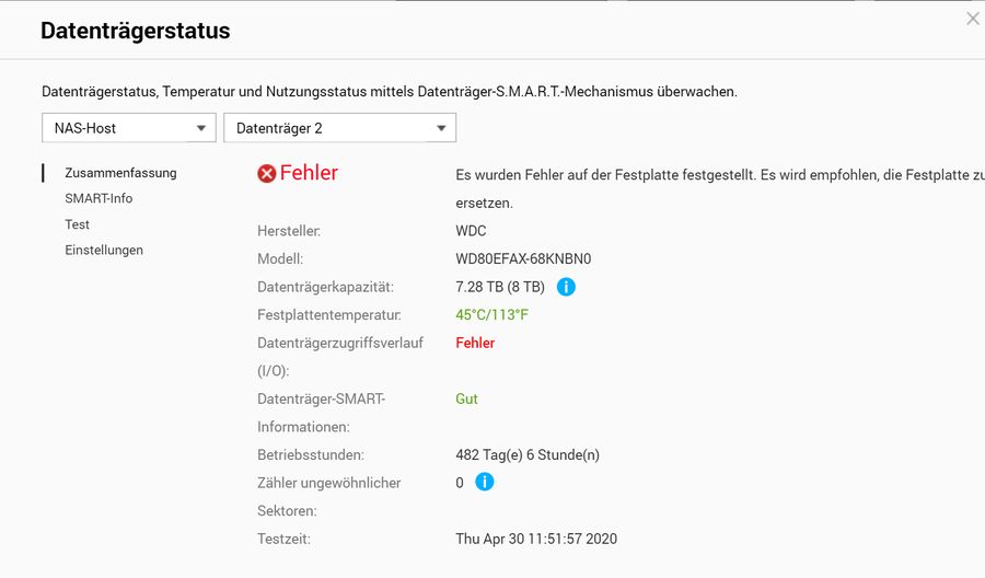

3 Festplatten konnte ich wieder Herstellen und laufen jetzt wieder. Leider macht mir HDD2 Probleme
es leuchtet auch auf dem Qnap 451a in Roter Farbe (die HDD2)!
Leider konnte ich es nicht Wiederherstellen. Jetzt ist die Frage ob jemand weiss, ob es ein Tool gibt
um die Daten dennoch zu Retten ?

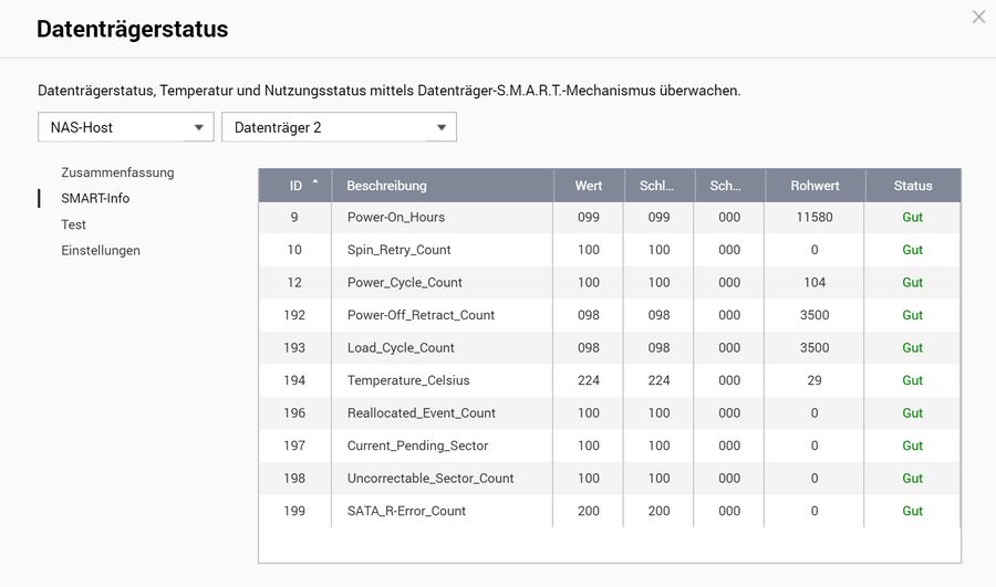

Ich habe hierzu 2 Screenshots gemacht. Die S.M.A.R.T Werte sind alle gut. Ob hier nur das Datei-System
betroffen ist ?
S.M.A.R.T Werte sind alle Gut !
Falls man die Daten nicht mehr Retten kann, soll ich sie dann Formatieren ? Ist das dann
die letzte Option ? Ich frage mich da alle SMART-Werte gut sind, dann muss ja etwas mit
dem Datei-System falsch sein ?

Die die wir sehen, aber es gibt noch mehr Attribute die auf den Ausschnitt nicht sichtbar sind.

Dann poste doch die anderen Werte mal. Auf das Gut in der Status Zeile würde ich mich nämlich nicht verlassen.

Hier ist noch der untere Teil der S.M.A.R.T. Werte
Ich hoffe ihr könnt damit etwas anfangen. Danke bisher für eure Teilnahme :-)!
LG
Auch da ist alles in Ordnung. Aus den S.M.A.R.T. Werten geht nicht hervor wieso Platte als fehlerhaft eingestuft wird.
