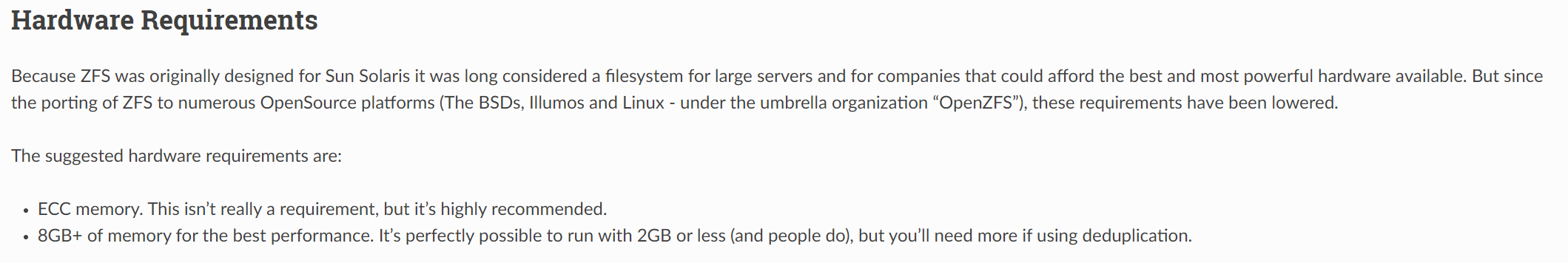

AAS schrieb:
Empfohlen wird 16 GB Grund Konfig und für jedes 1TB je 1GB RAM
Quelle: https://openzfs.github.io/openzfs-docs/Project and Community/FAQ.html#hardware-requirements
