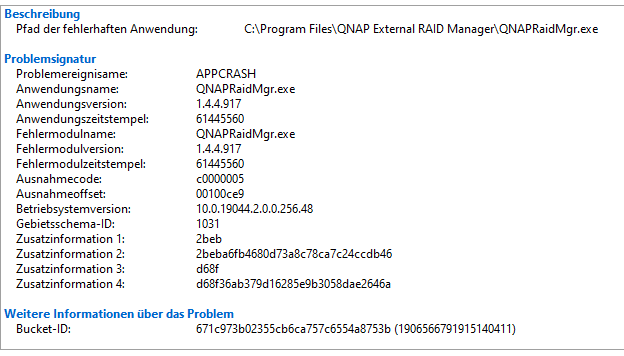

ich kann machen was ich will, das Programm QNAP External RAID Manager will auf meinem Windows 10 64bit System
einfach nicht startet. Es kommt kurz eine Eieruhr und dann nichts, auch keine Fehlermeldung.

Wenn ich jetzt die Software starte, zeigt sich kurz das erste Startbild von QNAP aber dann verschwindet alles spurlos wieder. Schade, denn das Gehäuse gefällt mir.
Nein, ist nicht da. Habe gerabe mal gechecked, ob es von Windows ausgeblendet wurde aber das ist auch nicht der fall. Grad mal gründlich deinstalliert und als Admin neu installiert aber keine besserung.
Hier liegt wohl irgendein Crash vor. Ok, der PC ist nicht mehr der neuste aber er ist sicherlich nicht zugemüllt und auch kein Gamer PC.
Puuuuuh, ich habe eine Lösung gefunden.

Version 1.4.4 runter und Version 1.4.3 drauf.
Jetzt geht es.
