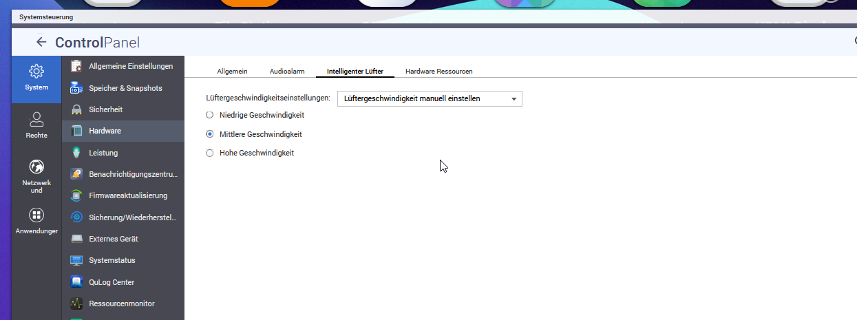

Hallo, beim QNAP TS431 (und wahrscheinlich bei fast allen anderen QNAP NAS auch) wird die Lüftergeschwindigkeit auf die Systemtemperatur geregelt. System kalt -> Lüfter dreht langsam. System warm -> Lüfter dreht schnell.
Bisher hatte ich 4x 4 TB WD RED im NAS. Diese Festplatten wurde in etwa so warm wie die Systemtemperatur. Die Lüftersteuerung hat einen ganz guten Job gemacht und die Platten unterhalb von ~42 °C gehalten.
Jetzt sind 4x 8 TB WD RED im NAS. Diese Festplatten werden deutlich wärmer. Die Systemtemperatur ist jedoch noch so wie vorher. Es kann jetzt gut sein, dass das System auf 35 °C ist, die Festplatten aber eher schon die 45 °C Marke überschreiten. Da der Lüfter nach wie vor auf die Systemtemperatur geregelt wird, unternimmt das NAS nichts, um die Festplatten zu kühlen. Es verschickt einfach nur Warnungen, dass die Festplatten zu heiss sind. Das Lüfterprofil "Performance" bringt auch keine Abhilfe.
Man kann den Lüfter zwar manuell auf einen Wert einstellen (in diesem Fall sind fast 50% nötig, um die Platten unter 45 °C zu halten). Im Leerlauf werden die Festplatten damit aber zu stark abgekühlt.
Wenn möglich würde ich den Lüfter gerne so regeln, dass die Festplatten bei einer mehr oder weniger konstanten Temperatur gehalten werden. Hat damit jemand Erfahrung? Oder gibt es noch eine andere Möglichkeit?
