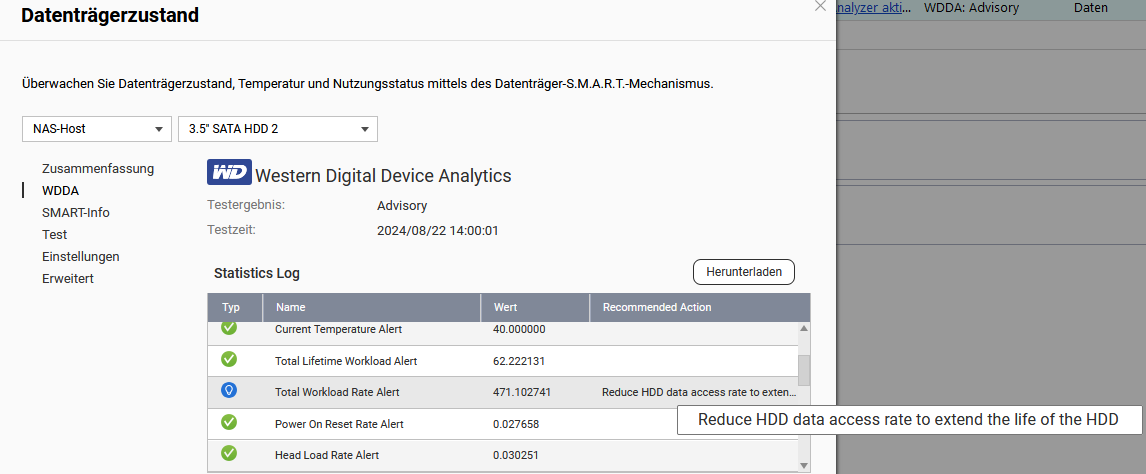

QNAP NAS was soll "WDDA Reduce HDD data access ..."
KeepCalm
Lt. Junior Grade Pro
März 2022
488
was will man mir denn damit sagen ?
also, ich verstehe schon Englisch .. aber was wäre denn nun die Maßnahme ?? HDD ausbauen, das sie nicht mehr benutzt wird ??
Das ist ein RAID 1 Fileserver ..

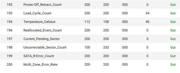

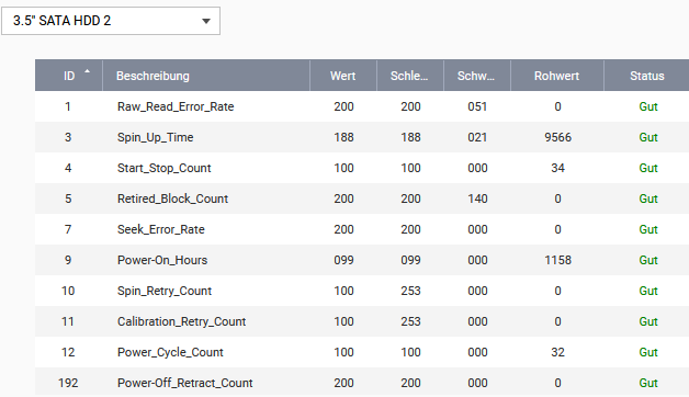

BTW: bevor ein fragt . die Smartwerte sind Top

Hm, d.h. ich soll nun von QNAP auf Synologie umsteigen ?
.. mit anderen Worte .. gibt's nicht bei mir .. aber Danke !
also die ist seit ein paar Tagen da drin und hat ein paar Copy / Rebuild / Smart-Test / Bad Blocks Search Sessions hinter sich ..
Verschwindet denn sowas wieder ?

Ich habe auch nur eine Vermutung.
Deine HDD-Temperatur hat 40 Grad erreicht.
Das sollte nicht dauerhaft so sein, daher die Warnung.
"Für ein möglichst langes Leben sollten die Laufwerke bei einer durchschnittlichen Temperatur von maximal 40 Grad Celsius betrieben werden, denn auf diesen Wert beziehen sich die Angaben zur Mean Time To Failure (MTTF) in den Datenblättern."
Die Meldung tauch auch nirgendwo anders auf und hat auch keine weitere Auswirkung auf QTS ..der Status des NAS ist auch weiterhin "grün" ..
macht es doch nicht so kompliziert... wd gibt eine jährliche workload (im gegensatz zu ssds ist das schreiben und lesen) an (z.b. für diese reihe 180 TB pro jahr). der te hat jetzt anscheinend 62 TB erreicht (total lifetime workload) und die projezierte rate (total workload rate) basierend auf der bisherigen nutzung kommt momentan bei 471 TB raus. das liegt dann ausserhalb des spezifierten werts und daher die warnung, die platte bitte weniger zu nutzen.
jetzt kann man das natürlich ignorieren (siehe anleitung von @madmax2010) und evtl. aus den garantiebedingungen rausfallen oder man reduziert die zugriffe auf die platte. ist beides nicht gewünscht, war es die falsche platte :)
Reaktionen: RedRain, conf_t und JumpingCat
Ahhhhh, okay, na denn vielen Dank @0x8100 für die Erklärung .. nun fängt das an Sinn zu machen .. habe heute im Laufe des Tages 3 mal ein Thin-Volumen in der Größe geändert .. da kopiert der natürlich heavy alles hin und her ..
Da bei dem WDDA noch eine Testzeit ist, gehe ich mal davon aus, das diese Statistik stetig aktualisiert wird und das dann verschwindet ..

Update:
WD empfiehlt die Platten zu tauschen da dies nicht nach so kurzer Zeit vorkommen sollte ... gleichzeitig bemerken sie auch, das es keine Aussage dazu gibt, ob das nicht auch bei neuen Platten auftritt und die aktuelle Warnung nie mehr verschwinden wird.
BTW .. in einem andern NAS sind auch WD Red und da sieht es so aus.
keine Warnung .. so richtig verstehe ich die Werte nicht ???
Kann mir die einer vor rechnen ??
