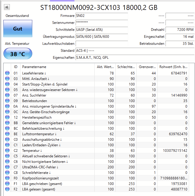

CDI Screenshot der HDD:
Scheint mir jetzt alles normal zu sein. Der kurze sowie lange Selbsttest wurde ja auch bestanden.
