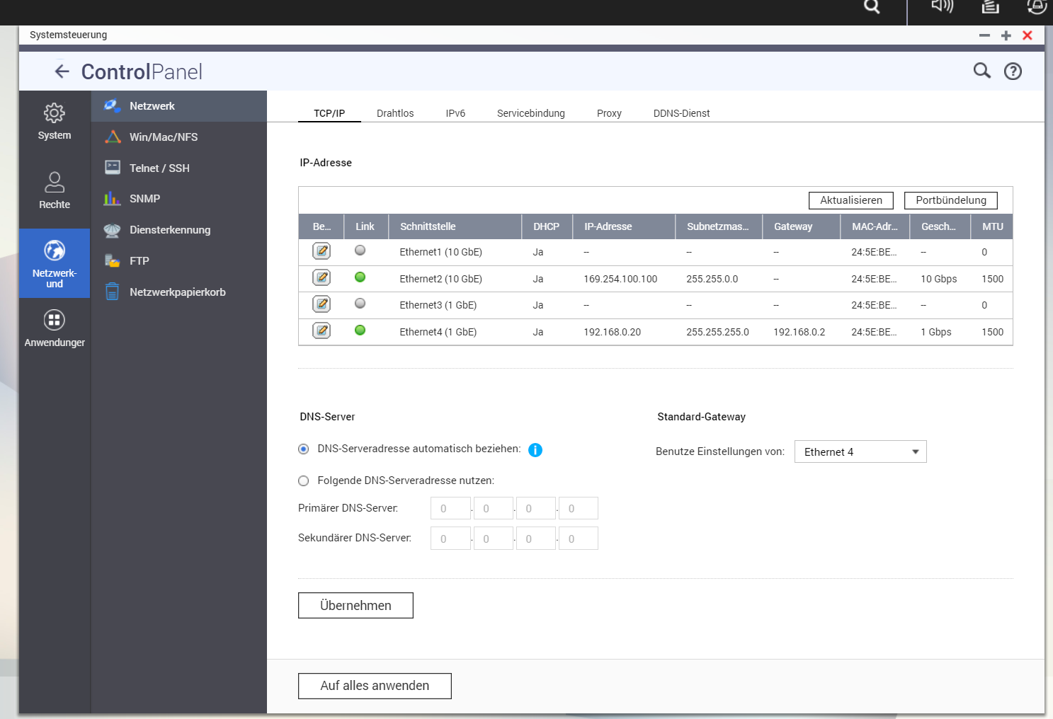

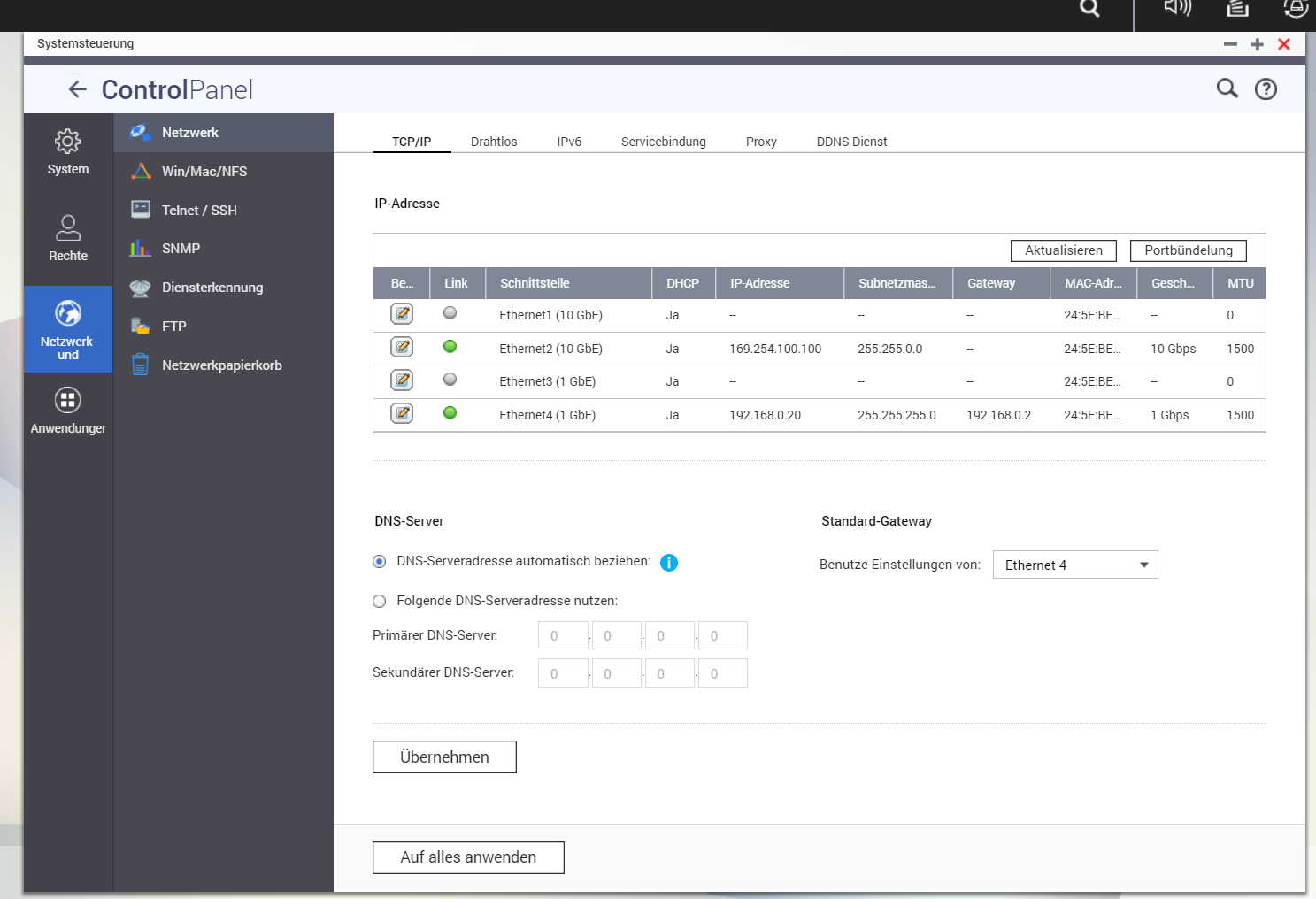

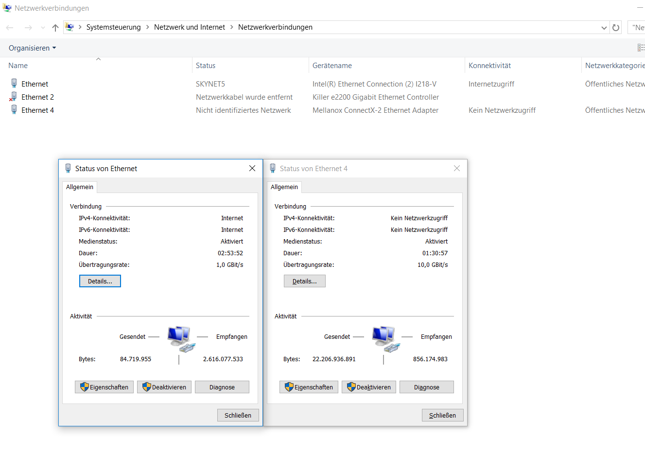

Hallo wir möchten gerne unser NAS (QNAP1635) direkt mit zwei Workstations verbinden die eine 10Gigabit SFP+ Karte jeweils verbaut haben. Eine Workstation angeschlossen funktioniert, sobald die zweite angeschlossen wird, funktioniert das Netzwerk und Zugriff auf das NAS nicht mehr richtig. Was machen wir falsch? Geht unser vorhaben überhaupt? oder kommen wir nicht drum herum einen teuren 10G Switch zu kaufen? Wir haben eigentlich keine Ahnung von Netzwerk... Screenshot 2017-10-22 16.39.32.pngScreenshot 2017-10-22 16.40.36.png

Irgendwie checke ich es nicht, es kommt nichts sinnvolles dabei raus! Vlt ist es noch wichtig zu wissen dass die QNAP mit einem Gigabit Switch verbunden ist und von dort ihr Internet bekommt, unsere Rechner sind zwecke Internet auch mit diesem einem 5 Port Switch verbunden, der wiederum an einem Kabeldeutschland Modem hängt....
