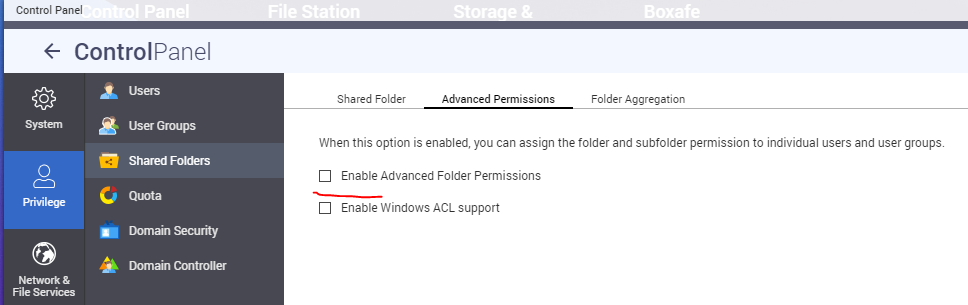

Prüfe mal ob du diesen Eintrag aktiv hast...

Nein, habe ich ignoriert :smokin:
Mir ist aus dem ersten Link die Erklärung -und ich muss dazu sagen, ich bin kein Linux Experte- tatsächlich nicht klar geworden, bzw. konnte keinen Bezug dazu herstellen.
Der andere hat es aber soweit erläutert. Ich habe 'Execute' nicht mit einem vermeintlich 'lesenden' Verzeichniszugriff in Verbindung gebracht.
