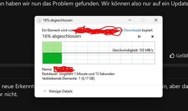

ich hab vorhin ein 16GB großes .zip vom NAS auf meinen Laptop kopiert und das ging bisher immer mir ca. 105-108MB/s. Jetzt kopiert er nur mit ca 95MB/s. Irgendwas passt da aktuell nicht.
Auch ist die CPU-Auslastung immer irgendwas zwischen 5-15%.
Habt ihr vielleicht ein ähnliches Problem?

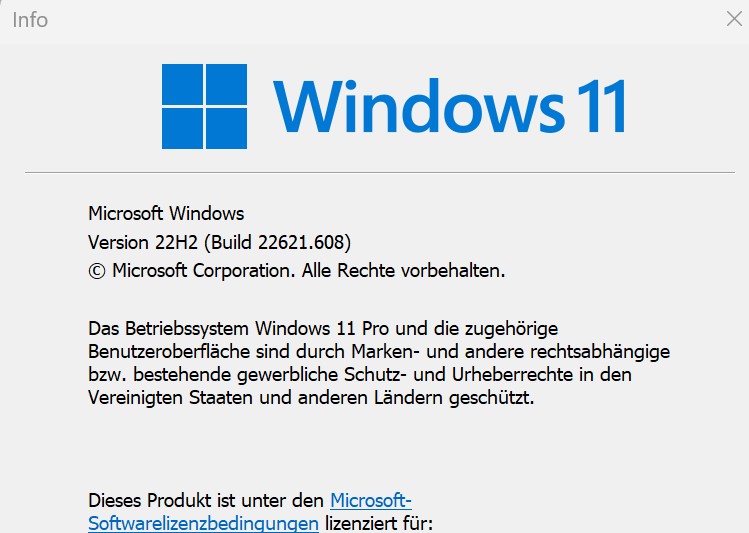

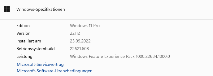

Wie finde ich raus, welches Build ich bzw. der Kollege @dman hat?
Edit: Hab's gefunden:
@Meckerkopp Du bist neuer als ich! Ich hab 22621.608, du aber 22623.730. Interessant.

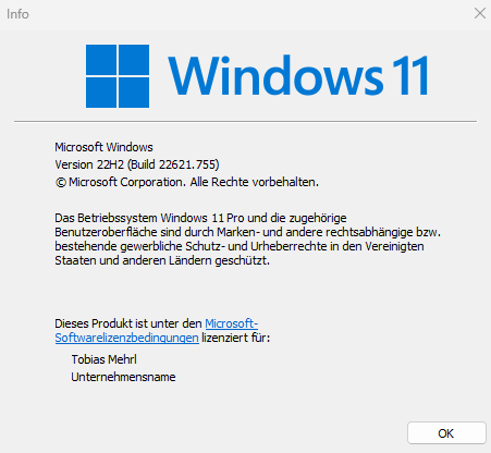

Gibt's dazu schon neue Erkenntnisse? Vor wenigen Tagen kam wieder ein Update rein, aber das behob das Problem leider nach wie vor nicht.
Meine Version:

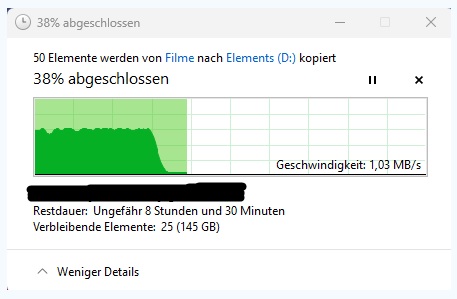

Ich hab jetzt noch ein weiteres Phänomen:
Ich habe gerade vom NAS auf eine externe USB3.2 HDD die an meinem PC hängt, rund 238GB aufgesplittet in jeweils 4,5GB kopieren wollen. Das hat er anfangs mit durchschnittlich 65MB/s und nach ein bestimmter Zeit hängt er dann nur noch bei durchschnittlich 1-1,5MB/s rum.
Ich verstehe das ganze nicht.

Das ist schon arg langsam, kann aber auch an dem Controller der USB Platte liegen, oder oder oder...
Nutze im Haus auch CAT7 mit HP Switch. Nur der Rechner hier, ist direkt it einer seperaten CAT7 Leitung an dem Router angeschlossen wegen 2.5gbit(FB6660)
Ja, irgendwas passt da nicht. Ich lade jetzt die angesprochenen 238GB mal auf die Laptop-Festplatte und kopiere von da aus dann auf die USB HDD. So kann ich da zumindestens ausschließen, ob es am HDD-Controller liegt oder eben doch am QNAP NAS!
Noch ein weiteres Ergebnis hab ich rausgefunden:

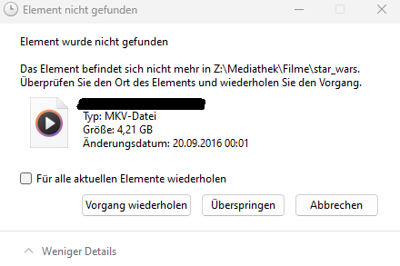

Ich bin nach wie vor dabei, die oben angesprochenen 238GB auf eine externe USB HDD zu kopieren. Da die HDD direkt am NAS angeschlossen vom NAS nicht richtig erkannt wird, dies aber ein anscheinend ein bekanntes Problem aller 5.0.x QTS Versionen ist, habe ich eben begonnen im ersten Schritt die Dateien direkt vom NAS auf die am Laptop angeschlossene USB HDD zu kopieren. Da gab es das Phänomen wie in Beitrag #14 beschrieben. Danach bin ich übergegangen die Dateien erst auf die interne HDD des Laptops zu kopieren um zu schauen ob er da auch auf ca. 1,5MB/s drosselt. Hier ist das Verhalten dann aber anders:
Nach unterschiedlicher Zeit bricht er beim Kopieren vom NAS auf die interen HDD des Laptops ganz ab, mit dieser Meldung:

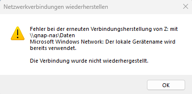

Und der Windows Explorer mit aktuell angezeigten NAS-Inhalt bringt eine Meldung, dass das von der Netzwerk-Verbindung entfernt worden wäre was aber nicht stimmt, weil wenn man wieder auf den Eintrag des NASes im Windows-Explorer klickt wird der Inhalt das NAS wieder aufgelistet:
Wann er den Kopiervorgang abbricht ist unterschiedlich.
Hat von euch auch solche Phänomene?
