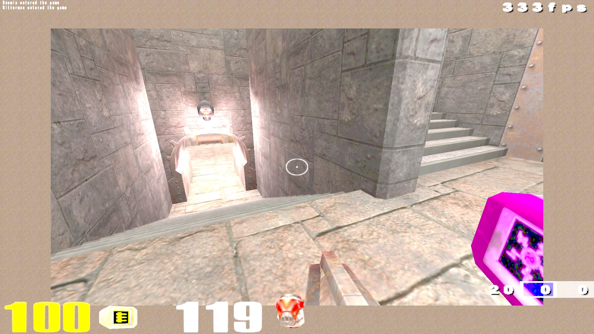

Moin moin,
Da Quake 3 auf meinem 1080p Monitor eine sehr merkwürdige Auflösung hat und ich es selbst nicht beheben konnte dachte ich mir, mach ich mal nen Thread auf.
Folgendes habe ich in der Autoexec.cfg stehen:
seta r_customWidth "1920"
seta r_customheight "1080"
seta r_mode "-1"
seta r_fullscreen "1"
seta cg_fov "105"
und trotzdem sieht es ingame so aus, wie auf dem screenshot ( helligkeit ist irgendwie komisch, ist ingame ganz normal ).
Weiß da jemand Rat? ich verstehe das nicht.

den rahmen bekommst du mit fullscreen unter kontrolle. das hab ich bei quake live immer weil ich irgend eine tasten combo drücke. nebenbei bin ich mir nicht sicher ob die auflösung wirklich unterstützt wird. ich hatte als ich noch q3a gespielt hab shcon probleme mit 1650x auflösung.

Fullscreen is an, hätte ich erwähnen sollen. ich wills ja auf ner lan spielen, das wird mit quake live leider schlecht gehen :(
ne du kannst mit mit dem befehl den rahmen verkleinern und vergrössern. ^^ versuchs mal mit seta r_fullscreen "0" im spiel :)

moin.. das sind 2 tasten auf der tastertur.. normal müsste es die taste fragezeichen sein und die taste rechts danaben um denn bildschirm kleiner und grösser zu machen
Viiiiiiiiiiiiiiiiiiiielen Dank. Wer häte geahnt, dass es so einfach ist =>
Weißt du zufällig auch, ob und wenn ja, welchen Befehl das in der Cfg hat?
