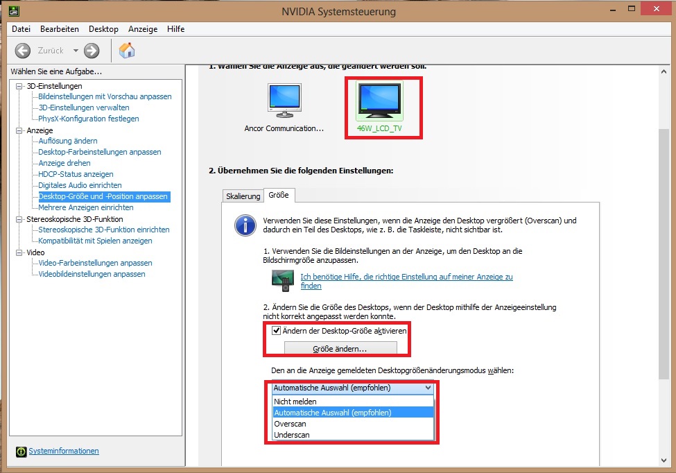

Die immer gilt bei HDMI-Verbindungen: Overscan deaktivieren. Entsprechende Optionen existieren in den Treibermenüs von AMD und Nvidia zugleich. Durch die Hinzufügung von schwarzen Bildrändern bei aktivem Overscan werden die eigentlichen Bildinhalte über einen minderwertigen Algorithmus in ihrer Auslösung reduziert, was zu Bildschärfeverlusten führt.

Also ich habe jetzt noch mal im Treiber geschaut und habe eine Funktion bezüglich Overscan/ Underscan gefunden. Wenn ich ganz normal das HDMI Kabel reinstecke, sieht man nicht das gesamte Bild auf dem Fernseher sondern es fehlen ein paar Pixel rechts. Wenn ich in der Abbildung auf Größe ändern klicke, kann ich das Bild anpassen, wodurch sich aber auch die Auflösung verändert. Die zweite Möglichkeit wäre, am Fernseher bei Bildformat auf "Vollbild" umzustellen. So behalte ich Full HD und der Fernseher passt dann das Bild an. Aber egal welche Option ich nutze, bei VGA sieht es immer noch besser aus und auch die Frequenz habe ich umgestellt. Dies brachte auch keine Besserung, bzw. er hat sie nicht dauerhaft umgestellt die Frequenz

Wichtig bei Overscan/Underscan:
- Notebook richtig einstellen
- TV: 1zu1 Bild ausgeben, ohne Vergrößerung etc.
- NICHT (!!!) Die Größenänderung nutzen.
Die richtigen Einstellungen für deinen TV:
- 1920x1080 Pixel, 50Hz
- Picture Zoom auf 16:9
- Full Mode

Das ist ne Milchmädchenansicht @Zwenner:
Per HDMI liegt das GLEICHE Signal via über DVI an. - Der Unterschied ist nur, dass in HDMI die Overscan/Underscan Infos drin sind. Und das ist bei euch der Fall, warum das so kacke aussieht.
Wenn ihr das richtig eingestellt bekommt, gibts keinen Unterschied mehr zu DVI.

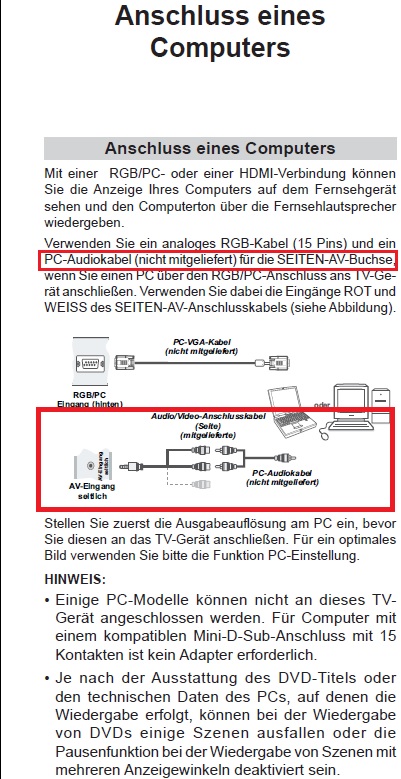

Ich habe mich nun entschlossen das Bild über VGA zu übertragen, habe mir bereits ein dickes 5 Meter VGA Kabel zugelegt.
Nun komme ich aber zu Problem Nummer 2, ich bekomme keinen Ton von meinem PC ZU meinem TV. Der Fernseher hat 2
3,5mm Eingänge, einmal "Side AV" und einmal einen 3,5mm Kopfhörereingang.
Ich habe das Kabel in Side AV gesteckt und in meinen PC, es kommt aber kein Ton raus. Um zu testen, ob es an einer Einstellung am PC liegt, habe ich das Kabel dann in Side AV und in mein iPhone gesteckt und Musik abgespielt. Hat auch nichts gebracht.
Ich frage mich, ob ich eventuell einen Adapter für beide Seiten benötige, wo ich diese Rot-Weissen Chinch Kabel benutzen kann. Sprich ob über die Chinch Kabel ein anderes Signal übertragen wird, anstatt über die Klinke und das vllt deswegen kein Ton kommt.
Denn in der Bedienungsanleitung sind die Chinch Kabel zur Wiedergabe von Ton aufgelistet und skizziert:
Ich kenne deinen TV nicht aber wahrscheinlich wird der Audio Eingang auch nur auf dem jeweiligen AV-Kanal also in der Quelle AV laufen. Im Moment bist du ja, wenn ich dich richtig verstehe in der Quelle: "PC Port".
Wenn dein TV dann nicht irgendwo die Möglichkeit hat, dies einzustellen, wird das auch nicht funktionieren und du musst zurück zu einer HDMI-Lösung
Aber schau doch mal in meinem Anhang (Bedienungsanleitung), ich meine dort wieder sogar darauf hingewiesen, dass man den Ton, wenn man den PC über VGA anschließt, über den Side AV Ausgang wiedergeben kann. Und da es sonst eine Modien gibt, kann es ja nur der PC Modus sein, der diese Wiedergabe dann unterstüzt. Meine Sorge ist nur wie eben schon genannt die Rot Weissen Kabel...

Ah ich habe es jetzt. Also das Kabel ist ok daran liegt es nicht habe es jez hinbekommen dass der TV den Sound von meinem iPhone abspielt. Es lag daran, dass der "Side AV" eine eigene Quelle war, wie z.B "HDMI1", "HDMI2, usw. Nur wenn ich jetzt auf VGA stelle kommt logischerweise kein Ton, da ich nicht mehr in der Side AV Quelle bin
