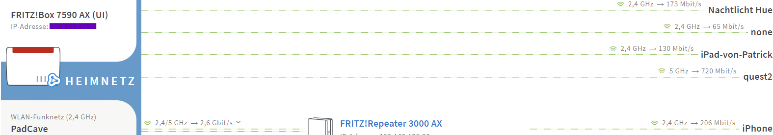

Ich habe eine Fritzbox 7590 AX -> Wlan Fritzbox Repeater 3000AX -> LAN Kabel in PC als Internet Lösung weil mein Router leider sehr weit weg vom Büro steht.
Eine Router LAN Kabel -> PC Verbindung ist nicht drin ohne zig Löcher zu bohren.
Ich möchte jetzt meine Quest 2 via Wlan nutzen, allerdings bekomme ich keine anständige Verbindung hin. Ich dachte der 3000AX Repeater sollte das lösen.
2,4Ghz & 5Ghz Netzwerke sind getrennt und die Quest 2 ist das einzige Gerät im 5Ghz Netz.
Ich habe jetzt das Problem das sich die Quest 2 aber NUR mit dem Router und nicht mit dem Repeater verbindet.
Hat jemand einen Tipp wie ich die Quest 2 mit dem Repeater verbinden kann?
ODER habe ich einen Denkfehler und die Daten würden trotzdem vom Repeater nochmal zum Router und dann zur Quest laufen?
Ja, so ist es.
Was du machen kannst:
1. Du holst dir eine Quest Air-Bridge.
oder
2. Du holst dir einen perfomanten WLAN-Adapter und richtet ihn als AdHoc-Gerät ein (dann ist das quasi das gleiche wie die Air-Bridge).
oder
3. Du betreibst die Quest mittels Kabel-Verbindung als PCVR-Gerät.
Vielleicht gäbe es noch die Möglichkeit, dass du mittels einem zweitem LAN-Adapter und 'nem weiteren Router ein weiteres, eigenständiges Netzwerk aufbaut. Aber da bin ich nicht tief genug in der Materie drin.

Jetzt wäre die Frage wie ich das einrichte ohne das Netzwerkkabel zu ziehen. Den Sinn hinter der Quest Air bridge erschließt sich mir nicht ganz.
Würde das Teil nicht auch über den Router/Repeater laufen? Oder würde mein PC quasi ein hotspot werden und das signal dann darüber schicken?
Das müsste dann doch aber auch mit dem Wlan stick funktionieren, denke das meintest du damit, oder?
